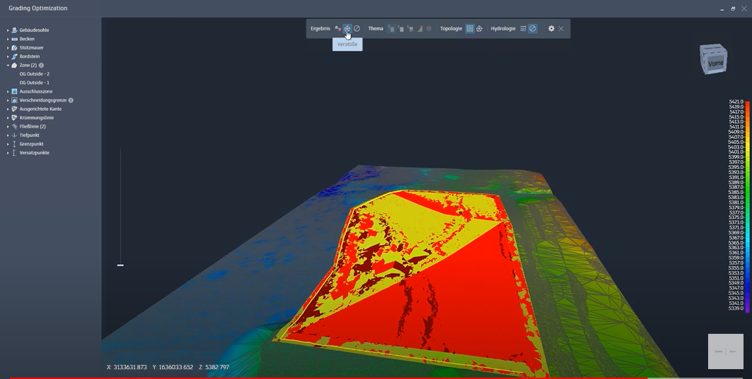

Die folgende Abbildung zeigt die Hauptelemente der Grading Optimization-Benutzeroberfläche. Das Erscheinungsbild kann je nach Software, mit der Sie die Werkzeuge von Grading Optimization verwenden, geringfügig unterschiedlich sein.
Verschneidungsobjekt-Werkzeugpalette - Mit dieser Werkzeugpalette in Civil 3D können Sie Zeichnungselemente zur Optimierung als Verschneidungsobjekte beschriften. Jedes aufgeführte Objekt enthält vorgegebene Abhängigkeitsdaten. Sie können mit der rechten Maustaste auf ein beliebiges Objektwerkzeug klicken, um die bei der Verwendung angewendeten Vorgabewerte zu bearbeiten, oder weitere benutzerdefinierte Objekte erstellen.
Verschneidungsobjekt-Browser - In dieser Verzeichnisstruktur werden kategorisch alle in der Zeichnung markierten Objekte angezeigt. Wenn Sie ein Verschneidungsobjekt auswählen, werden die aktuell festgelegten Abhängigkeiten angezeigt, die diesem zugewiesen sind.
Visualisierungsanzeige - Dies ist der Ansichtsbereich für die optimierten Verschneidungsdaten. Es stehen mehrere Anzeigethemen zur Verfügung, mit denen das DGM während und nach der Optimierung angezeigt werden kann. Mit dem Schieberegler links neben der Anzeige werden die Höhenlinien des DGMs verstärkt, um geringfügige Änderungen an der Höhe besser sichtbar zu machen.
Werkzeugkasten Optimierung - Mit diesem unteren Werkzeugkasten können Sie globale Abhängigkeiten, Netz- und Dreieckqualität, Visualisierungsoptionen und Konvergenz-Plot-Ansichten festlegen. Wenn Sie alle Angaben gemacht haben, klicken Sie auf Optimieren, um den Vorgang zu starten.

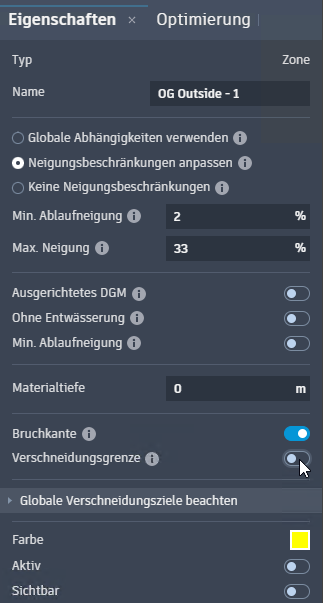

  4. Wenn Sie die Verschneidungsobjekte erstellt haben, können Sie das Objekt bearbeiten. Um das Verschneidungsobjekt zu bearbeiten, wählen Sie das Verschneidungsobjekt in der Zeichnung oder im Verschneidungsobjekt-Browser aus. Wenn das Fenster Verschneidungsobjekte geöffnet ist, können Sie die Eigenschaften jedes Objekts bearbeiten, indem Sie mit der rechten Maustaste auf ein Objekt klicken und Eigenschaften wählen.

  2. Sie können den Optimierungsprozess anzeigen, indem Sie unten auf der Benutzeroberfläche auf das Symbol Werkzeugkasten Visualisierung klicken. Der Werkzeugkasten wird im Modellbereich angezeigt.

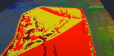

Im Werkzeugkasten Visualisierung können Sie unter den Visualisierungsthemen wählen, einschließlich Verletzungen, Abtrag/Auftrag und Höhe.
Während das Werkzeug ausgeführt wird, sollte die Anzahl der Verletzungen ein Minimum erreichen. Wenn Sie mit der Optimierung zufrieden sind, können Sie den Vorgang beenden und das resultierende DGM als eigenes trianguliertes DGM an Civil 3D senden.
Darüber hinaus können Sie im unteren Werkzeugkasten auf Konvergenz-Plots klicken, um den Optimierungsfortschritt innerhalb der festgelegten Parameter anzuzeigen.

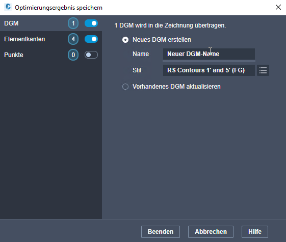

  1. Um das verschnittene DGM an Civil 3D zu senden, klicken Sie im unteren Werkzeugkasten auf die Schaltfläche Optimiertes Ergebnis senden. In Civil 3D sollte ein neues Fenster angezeigt werden. Das optimierte DGM kann als neues DGM in die Zeichnung übertragen werden oder ein vorhandenes DGM aktualisieren.
    Benennen Sie das Optimierungsergebnis, und wählen Sie den Stil aus, in dem das Ergebnis gespeichert werden soll.
