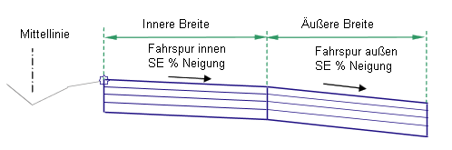

FahrspurUnterschiedlicheNeigungen
Dieser Querschnittsbestandteil erstellt eine Querprofildarstellung einer Fahrbahn mit unterschiedlicher Querneigung der Fahrspuren, bei der die innere Fahrspur eine andere Neigung als die äußere aufweist.
Diese Querprofildarstellung wird für die inneren Fahrspuren von getrennten Straßen mit unterschiedlicher Querneigung verwendet. Der Aufbau des Fahrbahnbelags entspricht den in der Autodesk Civil 3D-Hilfe zum Thema Schichtenaufbau von befestigten Querprofilen dargelegten Standards.
Zuordnung
Der Zuordnungspunkt befindet sich am Innenrand der Fahrspur auf dem Deckschicht-DGM. Diese Komponente kann entweder der linken oder der rechten Seite zugeordnet werden.

Verhalten
Diese Querprofildarstellung erstellt einen Satz innerer und äußerer Fahrspuren, die möglicherweise unterschiedliche Neigungen haben. Die inneren Fahrspuren werden außerhalb des Verknüpfungspunkts und mithilfe der Überhöhungsneigung der inneren Fahrspur eingefügt. Wenn die Querneigung an einer Station nicht definiert ist, wird der Wert von Innere Vorgabe %Neigung verwendet. Die äußeren Fahrspuren werden von außen und vom Ende der inneren Fahrspuren eingefügt, wobei die Überhöhungsneigung der äußeren Fahrspur oder Vorgabeneigung % außen verwendet wird.
Wenn der Breite während des 3D-Profilkörperentwurfs der Name einer Versatztrasse zugeordnet wird, passt sich die Breite der Fahrspur an den Versatz der Trasse an.
Verhalten in der Entwurfsdarstellung
In der Entwurfsdarstellung zeigt diese Querprofildarstellung die Deckschicht-, Tragschicht- und Unterbau-Verknüpfungen für die jeweiligen Breiten und Tiefen der Vorgabe % Neigungen an.
