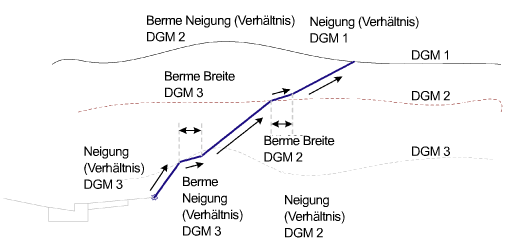

Über diesen Querschnittsbestandteil können drei DGM-Schichten und Abträge für jeden Materialtyp angegeben werden.
Beim Übergang von Typen kann auch eine Berme eingefügt werden.
Der Zuordnungspunkt befindet sich am Innenrand der ersten Einschnitt- oder Dammböschung. Diese Komponente kann entweder der linken oder der rechten Seite zugeordnet werden.
Hinweis: Alle Bemaßungen sind in Meter oder Fuß angegeben, wenn nicht anders vermerkt. Alle Neigungen sind in Länge/Höhe (zum Beispiel 4:1) angegeben, wenn nicht durch ein Prozentzeichen ("%") als prozentuale Neigung gekennzeichnet.
Parameter | Beschreibung | Typ | Vorgabe |
Seite | Gibt an, an welcher Seite der Querschnittsbestandteil platziert werden soll | Links/Rechts | Rechts |
DGM 1 Abtrag | Abtrag, der für Material DGM 1 verwendet wird | Numerisch, positiv | 4 (:1) |
Berme Breite DGM 2 | Gibt die Breite für die Berme zwischen DGM 1 und 2 an (entfällt bei null) | Numerisch, positiv | 0 |
Berme Neigung (Verhältnis) DGM 2 | Gibt die Neigung (Verhältnis) der optionalen Berme an | Numerisch, positiv | 4 (:1) |
DGM 2 Abtrag | Abtrag, der für Material DGM 2 verwendet wird | Numerisch, positiv | 2 (:1) |
Berme Breite DGM 3 | Gibt die Breite für die Berme zwischen DGM 1 und 2 an (entfällt bei null) | Numerisch, positiv | 0 |
Berme Neigung (Verhältnis) DGM 3 | Gibt die Neigung (Verhältnis) der optionalen Berme an | Numerisch, positiv | 4 (:1) |
DGM 3 Abtrag | Abtrag, der für Material DGM 3 verwendet wird | Numerisch, positiv | 1 (:1) |
Auftrag | Die Neigung der Böschungsfußverknüpfung bei Auftragssituationen | Numerisch, positiv | 4 (:1) |
Belagmaterial platzieren | Gibt an, dass entlang der Böschungsfußverknüpfungen optionales Belagmaterial positioniert werden soll. Auswahlmöglichkeiten: Alle Verknüpfungen, Böschungsfußverknüpfungen, Nur Auftragsverknüpfung und Keine | Zeichenfolge | Keine |
Neigungsbeschränkung 1 | Gibt die Neigungsbeschränkung an, bei der das verknüpfte Belagmaterial positioniert wird. | Neigung (Verhältnis) | 1 : 1 |
Stärke Material1 | Gibt die Stärke des Belagmaterials an. Diese Stärke wird lotrecht zur Verknüpfung gemessen. | Numerisch, positiv | 12 Zoll |
Name Material1 | Gibt den Namen des Materials an, das angewendet wird, um entlang von Verschneidungsverknüpfungen einen Belag aufzutragen | Zeichenfolge | Steinschüttung |
Neigungsbeschränkung 2 | Gibt die Neigungsbeschränkung an, bei der das verknüpfte Belagmaterial positioniert wird. | Neigung (Verhältnis) | 2 : 1 |
Stärke Material2 | Gibt die Stärke des Belagmaterials an. Diese Stärke wird lotrecht zur Verknüpfung gemessen. | Numerisch, positiv | 6 Zoll |
Name Material2 | Gibt den Namen des Materials an, das angewendet wird, um entlang von Verschneidungsverknüpfungen einen Belag aufzutragen | Zeichenfolge | Steinschüttung |
Neigungsbeschränkung 3 | Gibt die Neigungsbeschränkung an, bei der das verknüpfte Belagmaterial positioniert wird. | Neigung (Verhältnis) | 4 : 1 |
Stärke Material3 | Gibt die Stärke des Belagmaterials an. Diese Stärke wird lotrecht zur Verknüpfung gemessen. | Numerisch, positiv | 4 Zoll |
Name Material3 | Gibt den Namen des Materials an, das angewendet wird, um entlang von Verschneidungsverknüpfungen einen Belag aufzutragen | Zeichenfolge | Saatgras |
