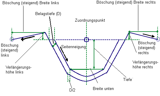

Dieser Querschnittsbestandteil erstellt einen offenen Kanal mit parabolischen Boden, optionalem Belag und Böschungsverknüpfungen.
Der Zuordnungspunkt befindet sich über dem Mittelpunkt der Breite unten auf einer Höhe die dem Tiefenparameter entspricht.
Hinweis: Alle Bemaßungen sind in Meter oder Fuß angegeben, wenn nicht anders vermerkt. Alle Neigungen sind in Länge/Höhe (zum Beispiel 4:1) angegeben, wenn nicht durch das Prozentzeichen ("%") als prozentuale Neigung gekennzeichnet.

Belagstiefe | Tiefe des Kanalbelags. Die Belagstiefe wird lotrecht zur Seitenneigung gemessen, wie in der vorherigen Abbildung gezeigt. | Numerisch, positiv |

Dieser Querschnittsbestandteil wird verwendet, um anhand der Eingabeparameter eine offene Kanal-Profilart zu erstellen. Der Zuordnungspunkt befindet sich in der Regel am Anfang der Basislinie, an zugeordneten Achsen und Längsschnitten. An der Böschungsverknüpfung links unten und rechts unten, werden die Punkte mit einem angegebenen Wert für Unten Breite platziert. Zwischen diesen beiden Punkte wird ein parabolischer Bogen gezeichnet. Die Neigung nach innen und außen entspricht dem angegebenen Böschungsparameter. Die Länge des parabolischen Bogens entspricht dem Wert für Breite Unten. Der parabolischer Bogen wird anhand des Parameters für Bogen Tessellationspunkte in ausgerundeten Verknüpfungen gezeichnet. Wenn der Tessellationsindex ungerade ist, wird direkt unterhalb des Zuordnungspunktes des Querschnittbestandteils ein Punkt hinzugefügt.
Wenn für die Belagstiefe des Kanals ein positiver Wert ungleich null angegeben ist, wird ein Materialbelag um den Kanal gezeichnet. Die Belagstiefe wird lotrecht zur Seitenneigung gemessen, wie in der vorherigen Abbildung gezeigt. Wenn für die Belagstiefe ein Nullwert angegeben ist, werden keine Verknüpfungen eingefügt.
Wird entsprechend für die linken oder rechten Verlängerungen und Böschungsbreiten ein Nullwert angegeben, werden die Verknüpfungen ausgelassen oder nicht gezeichnet. Die Verlängerungshöhe kann mit einer Längsschnittverknüpfung mit Zielparametern gesteuert werden. Entsprechend kann die Höhe des äußersten Punkts der Böschung (steigend) mit einem Längsschnitt für einen Zielparameter angegeben werden. Um den äußerten Punkt der Böschung an die Höhe oben am Kanal zu zwingen, verknüpfen Sie diesen Punkt mit der Gradiente des Kanals, dem dieser Querschnitt zugeordnet ist.
Wenn die Breite der Böschung ausgelassen wird, befindet sich der markierte Punkt am äußeren Punkt der Kanalhöhenverlängerung. Wenn die Verlängerungsverknüpfung der Kanalhöhe ebenfalls ausgelassen wird, befindet sich der markierte Punkt am äußersten Punkt oben am Kanal.
