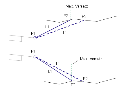

Dieser Querschnittsbestandteil fügt eine Verknüpfung ein, die sich bis zu einem Ziel-DGM an einer benutzerdefinierten Einschnitt- oder Dammböschung erstreckt.
Ggf. wird die Neigung so angepasst, dass der Böschungsfußpunkt innerhalb eines maximalen +/- Versatzes zur Basislinie erhalten bleibt.

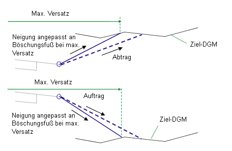

Dieser Querschnittsbestandteil versucht, einen Böschungsfußpunkt für die Abtragssituation zu berechnen. Wird ein Böschungsfußpunkt gefunden, wird dessen Versatz mit dem Wert von Max Versatz verglichen. Wird der Wert von Max Versatz überschritten, wird der Böschungsfußpunkt an den Punkt des maximalen Versatzes auf dem Ziel-DGM verschoben. Wird kein Einschnittböschungsfußpunkt gefunden, wird der Vorgang für die Auftragssituation wiederholt.
Wenn dem Max Versatz während des 3D-Profilkörperentwurfs ein Versatztrassenname zugewiesen wird, variiert der Wert von Max Versatz so, dass er dem Versatz der Trasse entspricht.
