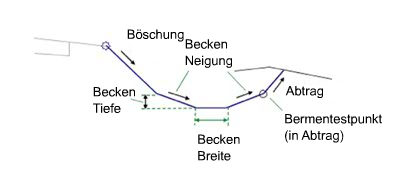

Böschung (fallend) Neigung | Die Neigung für die Beckenböschungsverknüpfung (fallend) | Numerisch, positiv | 3 ( : 1) |
Böschung (fallend) Breite | Die Breite der Böschung (fallend) | Numerisch, positiv |
1,2 m 4.0 ft |
Becken Tiefe | Die Tiefe des Beckengrunds ab dem unteren Rand der Böschungsverknüpfung (fallend) | Numerisch, positiv | 0.0 |
Becken Neigung | Die Neigung der Wände des Beckens | Numerisch, positiv | 4 (:1) |
Becken Breite | Breite des Beckens | Numerisch, positiv |
1.8 m 6.0 ft |

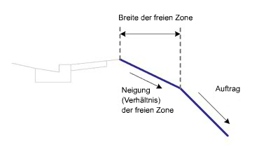

Breite der freien Zone | Breite der freien Zone vor dem Hinzufügen der Auftragsverknüpfung | Numerisch, positiv |
6 m 20 ft |
Neigung (Verhältnis) der freien Zone | Neigung (Verhältnis) für die freie Zone | Numerisch, positiv | 6 (:1) |

Dieser Querschnittsbestandteil erstellt die Verknüpfungen für die Muldenböschung (fallend) und die Mulde nach außen bis zum Muldenprüfpunkt. Wenn ein Längsschnitt angegeben ist, variiert die Breite der Böschung, sodass sie stets an den Längsschnitt der Mulde angepasst ist. Befindet sich der Becken-Prüfpunkt im Abtrag, wird die Schnittkante des Böschungsfußes am angegebenen Wert für Abtrag am Ziel-DGM berechnet.

Wenn er sich im Auftrag befindet und keine Berme einbezogen ist, wird eine Verknüpfung vom Zuordnungspunkt an der Neigung der freien Zone hinzugefügt, bis die Breite der freien Zone erreicht ist. Anschließend wird an der angegebenen Auftragsneigung eine Böschungsfußverknüpfung zum Ziel-DGM eingefügt. Wenn die Verknüpfung der freien Zone bestehendes Gelände schneidet, endet sie an diesem Schnittpunkt.
