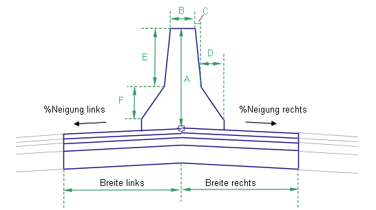

Bemaßung A (mm oder Zoll)
Höhe der Betonschutzwand in der Mitte des Mittelstreifens
Numerisch, positiv
810 mm
32 in
Bemaßung B (mm oder Zoll)
Wie im Diagramm dargestellt
Numerisch, positiv
232
9 in
Bemaßung C (mm oder Zoll)
Numerisch, positiv
59 mm
2 in
Bemaßung D (mm oder Zoll)
Numerisch, positiv
125 mm
5 in
Bemaßung E (mm oder Zoll)
Numerisch, positiv
557 mm
22 in
Bemaßung F (mm oder Zoll)
Numerisch, positiv
178 mm
7 in

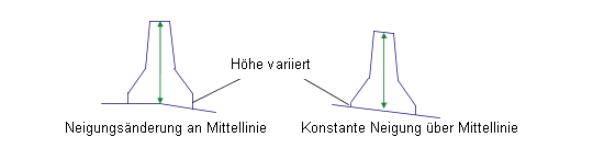

Ist der Mittelstreifen mit einer einzigen konstanten Neigung über den gesamten Mittelstreifen überhöht, wird die Oberkante der Betonschutzwand so abgeschrägt, dass sie der Mittelstreifenneigung entspricht. Andernfalls bleibt die Oberkante der Betonschutzwand horizontal. In allen Fällen wird die Höhe der Betonschutzwand (Bemaßung A) an ihrer Mittellinie konstant gehalten.
