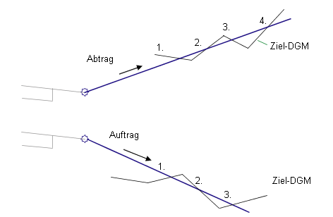

BöschungmitMehrerenSchnittpunkten
Dieser Querschnittsbestandteil wird verwendet, wenn ein Einschnitt- oder Dammböschungsfuß das Ziel-DGM mehr als einmal schneiden kann.
Ein Eingabeparameter steuert hierbei, welche Schnittkante verwendet wird.
Sie können auch optionale Materialien für Böschungsfuß und andere Verknüpfungen (Alle Verknüpfungen, Böschungsfußverknüpfungen, Nur Auftragsverknüpfungen und Keine) angeben.
Zuordnung
Der Zuordnungspunkt befindet sich am Anschlusspunkt der Böschungsfußverknüpfung. Diese Komponente kann entweder der linken oder der rechten Seite zugeordnet werden.

Verhalten
Dieser Querschnittsbestandteil versucht, alle möglichen Böschungsfußpunkte für die Abtragssituation zu finden. Werden einer oder mehrere Böschungsfußpunkte gefunden, werden sie nach steigendem Versatz vom Anschlusspunkt sortiert und nummeriert. Die Böschungsfußverknüpfung endet an dem Punkt, der dem Wert von Schnittpunkt Nummer entspricht. Ist die Schnittkantennummer höher als die Anzahl gefundener Schnittkanten, wird die letzte Schnittkante verwendet.
Werden keine Böschungsfußpunkte für die Abtragssituation gefunden, wird der Vorgang für die Auftragssituation wiederholt.
