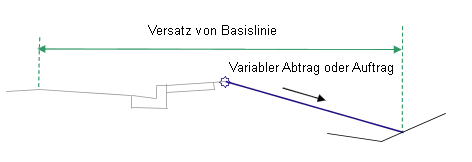

Verhalten
Eine Böschungsfußverknüpfung wird mit dem angegebenen Versatz vom Zuordnungspunkt zum DGM eingefügt.

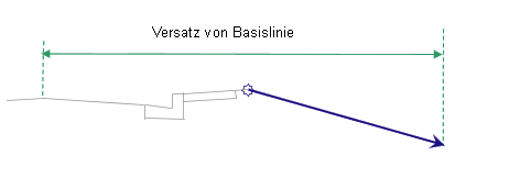

Verhalten in der Entwurfsdarstellung
In der Entwurfsdarstellung stellt dieser Querschnittsbestandteil eine Verknüpfung dar, die sich mit einer Neigung von -4:1 nach außen zu dem angegebenen Versatz erstreckt. Die Böschungsfußverknüpfung endet in einer nach außen weisenden Pfeilspitze.
