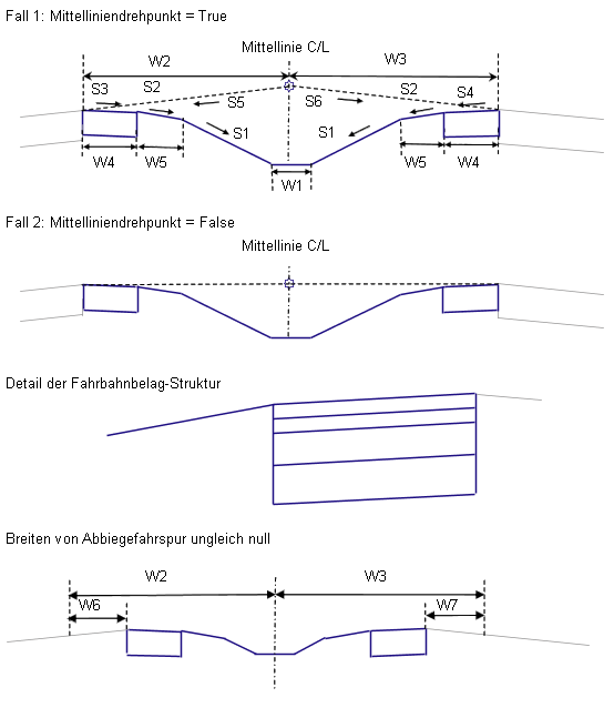

Dieser Querschnittsbestandteil erstellt eine Querprofildarstellung eines abgesenkten Mittelstreifens mit Innenbanketten unter Verwendung eines vertikalen Abschlusses der unteren Tragschicht des Banketts.
Er unterstützt das Drehen der Querneigung über dem Zuordnungspunkt auf der Mittellinie bzw. über der Zuordnungspunkthöhe auf den Innenrändern der Fahrspur. Der Aufbau des Fahrbahnbelags auf den befestigten Abschnitten des Banketts entspricht den in der Autodesk Civil 3D-Hilfe zum Thema Schichtenaufbau von befestigten Querprofilen dargelegten Standards.
Breiten-Tabelle Neigungen-Tabelle
W1
Graben
S1
Graben der Böschung
W2
Mittelstreifen links
S2
Unbefestigtes Bankett Neigung
W3
Mittelstreifen rechts
S3
Linke Innenüberhöhung
W4
Befestigtes Bankett
S4
Rechte Innenüberhöhung Bankettneigung
W5
S5
Neigung Linke Außenfahrspur
W6
Linker Abbiegefahrstreifen
S6
Neigung Rechte Außenfahrspur
W7
Rechter Abbiegefahrstreifen
Zuordnung

Dieser Querschnittsbestandteil kann nicht für die linken oder rechten Seiten gesondert eingefügt werden. Er erstellt den Mittelstreifen zu beiden Seiten des Zuordnungspunkts.
Querneigungsdrehpunkt

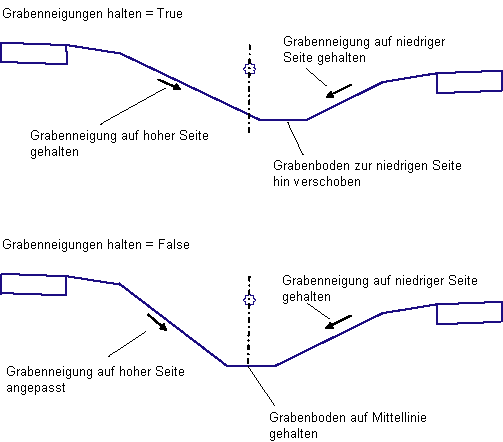

Der Mittelstreifen kann so konfiguriert werden, dass sich der Querneigungsdrehpunkt auf der Mittellinie oder an den Innenrändern der Fahrspuren befindet. Wird Mittellinie Drehpunkt verwendet, werden die Überhöhungsneigungen der linken und rechten Außenfahrspur aus den Querneigungsangaben der Basislinie ermittelt und die Höhen der Fahrspurinnenränder werden durch Anwendung dieser Neigungen auf die linken und rechten Mittelstreifenbreiten vom Zuordnungspunkt aus berechnet. Wird Mittellinie Drehpunkt nicht verwendet, werden die Fahrspurränder auf der Höhe des Zuordnungspunkts gehalten.
Grabenhöhen und -neigungen
Fahrspuren mit Querneigung oder Abbiegefahrspuren können dazu führen, dass sich die höchsten Punkte der Grabenneigungen links und rechts auf unterschiedlichen Höhen befinden, was zu einem asymmetrischen Graben führt. Es gibt zwei Möglichkeiten, um mit dieser Situation umzugehen. Wenn Graben Neigungen Beibehalten auf True festgelegt ist, werden die angegebenen Grabenneigungswerte auf beiden Seiten konstant gehalten, wodurch der Boden des Grabens von der Mittellinie in Richtung der niedrigeren Seite verschoben wird. Ist der Wert auf False festgelegt, wird der Grabenboden über der Mittellinie des Mittelstreifens zentriert, wobei die angegebene Neigung auf der niedrigeren Seite beibehalten und die Neigung auf der höheren Seite so angepasst wird, dass sie mit der niedrigeren übereinstimmt.
