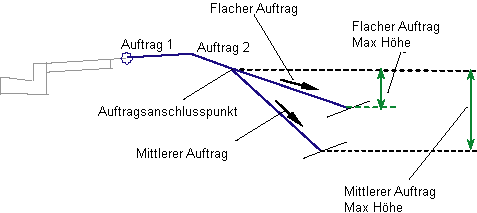

Flacher Auftrag
Erste, flachste Befestigungsböschung, die versucht werden soll. (x : 1)
Numerisch, positiv
6 ( : 1)
Flacher Auftrag Max Höhe
Maximal zulässige Höhe der schließenden Verknüpfung bei Verwendung von Flacher Auftrag
Numerisch, positiv
1.5 m
5 ft
Mittlerer Auftrag
Dammböschungsversuch, wenn die Verknüpfung Flacher Auftrag den Wert von Flacher Auftrag Max Höhe überschreitet
Numerisch, positiv
4 ( : 1)
Mittlerer Auftrag Max Höhe
Maximal zulässige Höhe der schließenden Verknüpfung bei Verwendung von Mittlerer Auftrag
Numerisch, positiv
3 m
10 ft
Steiler Auftrag
Dammböschung, die verwendet wird, wenn die Verknüpfung Mittlerer Auftrag den Wert von Mittlerer Auftrag Max Höhe überschreitet
Numerisch, positiv
2 ( : 1)

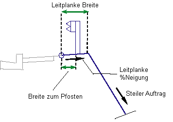

Leitplanke Breite
Breite der Leitplankenaufweitungs-Verknüpfung für Dammböschungen bei Verwendung von Steiler Auftrag. Ist der Wert null, wird keine Leitplankenaufweitung erstellt.
Numerisch, positiv
0.6 m
2 ft
Leitplanke %Neigung
%-Neigung der Leitplankenaufweitungs-Verknüpfung
Numerisch
-2 (%)
Mit Leitplanke
Ohne Leitplanke
Bei Auswahl von Mit Leitplanke werden am Leitplankenaufweitungs-Segment Verknüpfungen für die Leitplankenstruktur eingefügt. Bei Auswahl von Ohne Leitplanke wird keine Leitplankenstruktur eingefügt.
Einbeziehen/Auslassen
Auslassen

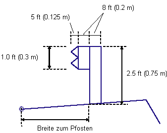

Breite zum Pfosten
Bei Berücksichtigung der Leitplanke die Breite vom Zuordnungspunkt zum Innenrand des Leitplankenpfostens.
Numerisch
0.3 m
1 ft

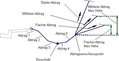

Dieser Querschnittsbestandteil ist zur Aufnahme einer breiten Palette von freien Bereichs-, Abtrag-Querprofil- (Einschnitt) und Auftrag-Querprofil-Konfigurationen (Damm) gedacht. Er ermöglicht die Verwendung von bis zu acht Verknüpfungen in Abtrag-Querprofilen vom Straßenrand bis zum Abtragunterbrechungs-Anschlusspunkt, wobei jede dieser Verknüpfungen als Abtragprüfpunkt verwendet werden kann. Bis zu drei Auftragverknüpfungen können nach außen zum Auftrag-Anschlusspunkt hin verwendet werden; er bietet außerdem eine spezielle Leitplankenbankett-Aufweitung für steile Auftragssituationen (Damm).

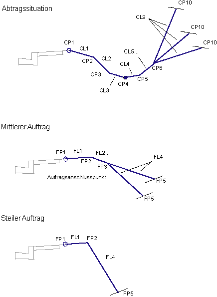

Abtragverknüpfungen werden als Einschnitt 1, Einschnitt 2 bis hin zu Einschnitt 8 gekennzeichnet. Der Eingabewert für Einschnitt Prüf Punkt zeigt an, welche Abtragverknüpfung am Einschnitt-Prüfpunkt endet. Die logische Schrittabfolge ist wie folgt:
  1. Die Abtrags-DGM-Verknüpfungen werden temporär von Einschnitt 1 an zum Abtragverknüpfungsende am Prüfpunkt hin erstellt.
  2. Liegt der Prüfpunkt oder ein beliebiger Teil des temporären DGMs unterhalb des Ziel-DGMs, wird das Querprofil als Abtrag-Querprofil (Einschnitt) fertiggestellt. Liegt der gesamte Satz von temporären Verknüpfungen oberhalb des Ziel-DGMs, wird das Querprofil als Auftrag-Querprofil (Damm) fertiggestellt.
Das Abtragbeispiel (Einschnitt) im Querschnittsbestandteil-Diagramm illustriert fünf definierte Abtragverknüpfungen. Der Einschnitt-Prüfpunkt befindet sich auf der dritten Verknüpfung. In dem Auftragbeispiel (Damm) werden zwei definierte Auftragverknüpfungen dargestellt.

Abtrag-Querprofil (Einschnitt):
  1. Liegt der Einschnitt-Prüfpunkt oberhalb des Ziel-DGMs, werden die Verknüpfungen von dem Prüfpunkt aus rückwärts gezogen, bis eine Schnittkante mit dem Ziel-DGM gefunden wird. Das Querprofil wird an diesem Punkt beendet.
  2. Liegt der Prüfpunkt unterhalb des Ziel-DGMs, werden die verbleibenden Abtragverknüpfungen sukzessive hinzugefügt. Jede von ihnen wird daraufhin geprüft, ob sie das Böschungsfuß-DGM schneidet. Ist dies der Fall, so endet das Abtrag-Querprofil an der Schnittkante und die entsprechenden Anschlusspunkt- und Böschungsfuß-Codes werden zugewiesen.
  3. So stellen Sie zur Ziel-DGM im Abtrag einen Abschluss her
    • Wenn Mit Böschungsfußverknüpfung auf False einstellt ist, wird keine Schnittkante zum Einschnittböschungsfuß berechnet.
    • Die Schnittkante zum Böschungsfuß-DGM wird anhand des Wertes für Flacher Abtrag berechnet.
    • Wenn die Höhe des flachen Abtrags die maximal zulässige Höhe für den flachen Abtrag überschreitet, wird die Schnittkante zum Böschungsfuß-DGM neu berechnet. Hierfür wird der Wert für Mittlerer Abtrag verwendet.
    • Wenn die Höhe des mittleren Abtrags die maximal zulässige Höhe für den mittleren Abtrag überschreitet, wird die Schnittkante zum Böschungsfuß-DGM neu berechnet. Hierfür wird der Wert für Steiler Abtrag verwendet.
Damm-Querprofil (Auftrag)
  1. Auftragverknüpfungen werden vom Zuordnungspunkt nach außen zum Auftrag-Anschlusspunkt hin eingefügt, der den Außenrand der letzten Auftragverknüpfung ungleich null ist.
  2. Wenn eine Auftragverknüpfung das Böschungsfuß-DGM schneidet, bevor sie den Anschlusspunkt erreicht, endet das Querprofil an der Unterbrechung und die entsprechenden Anschlusspunkt- und Böschungsfußpunkt-Codes werden zugewiesen.
  3. So stellen Sie zum Ziel-DGM im Auftrag einen Abschluss her:
    • Die Schnittkante zum Ziel-DGM wird unter Verwendung des Werts von Flacher Auftrag berechnet. Wenn die Höhe der Schnittkantenverknüpfung den Wert von Flacher Auftrag Max Höhe nicht übersteigt, wird diese Neigung verwendet, um die Verknüpfung der Gruppe hinzuzufügen, andernfalls:
    • Wird die Schnittkante zum Ziel-DGM unter Verwendung des Werts von Mittlerer Auftrag erneut berechnet. Wenn die Höhe der Schnittkantenverknüpfung den Wert von Mittlerer Auftrag Max Höhe nicht übersteigt, wird diese Neigung verwendet, um die Verknüpfung der Gruppe hinzuzufügen, andernfalls:
    • Wird eine Leitplanke ungleich null angegeben, werden die Verknüpfungen (Damm 1, Damm 2 usw.) entfernt. Die Leitplankenaufweitungs-Verknüpfung wird unter Verwendung der Parameter Leitplanke Breite und Leitplanke %Neigung hinzugefügt. Die Schnittkante zum Ziel-DGM wird von dem äußeren Rand der Leitplankenaufweitungs-Verknüpfung unter Verwendung des Werts von Steiler Auftrag erneut berechnet und die Verknüpfung der Gruppe hinzugefügt.
    • Beträgt der Wert von Leitplanke Breite null, wird der Wert von Steiler Auftrag ab dem Auftrag-Anschlusspunkt angewendet.
Sie können eine Leitplankenstruktur auf alle Auftrag-Querprofile (Damm) anwenden, die die Kriterien zur Verwendung des steilen Auftrags erfüllen. Wenn die Kriterien erfüllt sind, die Breite der Leitplanke ungleich null und Mit Leitplanke auf True eingestellt ist, wird an der Stationierung eine Leitplankenstruktur gezeichnet. Die Bemaßungen der Leitplankenstruktur sind fest wie im folgenden Diagramm gezeigt.
