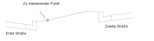

In dem folgenden Beispiel sehen Sie zwei Straßen mit voneinander unabhängigen Längenschnitten. Nachdem die Verknüpfungen für die erste Straße erstellt sind, wird der Punkt am linken Außenrand markiert. Später dann, nachdem die Verknüpfungen für die zweite Straße erstellt wurden, kann eine Verknüpfung vom rechten Außenrand zurück zu dem markierten Punkt eingefügt werden.

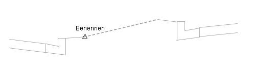

In der Entwurfsdarstellung zeichnet dieser Querschnittsbestandteil ein Dreiecksymbol an der Position des markierten Punkts und fügt oberhalb dieses Symbols den Namen des markierten Punkts als Beschriftung ein.
