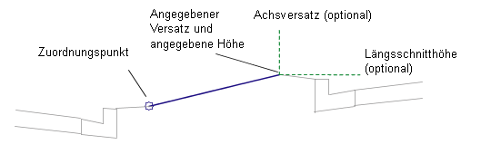

AnschlussVersatzHöhe
Dieser Querschnittsbestandteil dient dem allgemeinen Zweck, eine Verknüpfung vom Zuordnungspunkt zu einem angegebenen Versatz und einer Höhe zu verbinden.
Der Versatz kann durch eine Achse ersetzt werden sowie die Höhe durch einen Längsschnitt.
Zuordnung
Der Zuordnungspunkt befindet sich am Anfang der Verknüpfung. Die Richtung der Verknüpfung wird durch die Position des angegebenen Versatzes und der Höhe relativ zum Zuordnungspunkt bestimmt.

Verhalten
Es wird eine Verknüpfung vom Zuordnungspunkt zum angegebenen Versatz und der Höhe eingefügt.
Verhalten in der Entwurfsdarstellung
In der Entwurfsdarstellung zeigt dieser Querschnittsbestandteil eine horizontale Verknüpfung an. Die gegebenen Eingabeparameter für Versatz werden als Breite verwendet.
Punkt-, Anschluss- und Profilcodes
Keine.
Code-Diagramm
