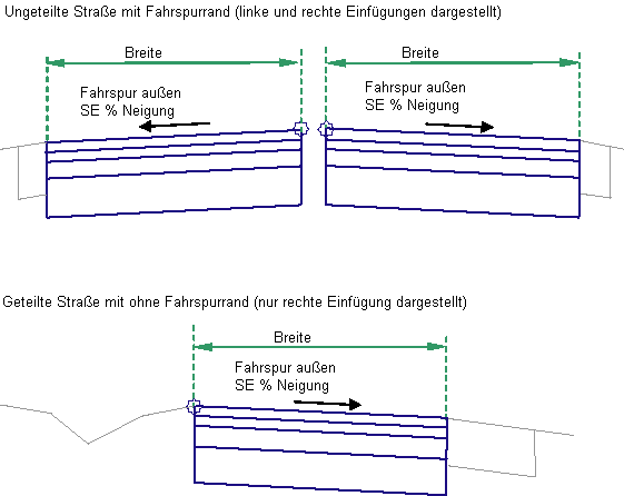

FahrspurÜberhöhungAußenoderInnen
Dieser Querschnittsbestandteil erstellt eine Querprofildarstellung einer Fahrspur, wobei der Wert für die Querneigung der Außen- oder Innenfahrspur auf die Basislinienachse des 3D-Straßenkörpers angewendet wird.
Er wird für die meisten baulich nicht getrennten Straßen oder baulich getrennten Straßen ohne Fahrspurneigungsunterbrechung auf beiden Seiten verwendet. Er kann auch für die Außen- oder Innenfahrspuren von baulich getrennten Straßen mit Dachprofil oder Straßen mit unterbrochenen Oberflächen verwendet werden. Der Aufbau des Fahrbahnbelags entspricht den in der Autodesk Civil 3D-Hilfe im Kapitel Schichtenaufbau von befestigten Querprofilen dargelegten Standards.
Verbindung
Der Zuordnungspunkt befindet sich an der Innenkante der Fahrspur auf Höhe der (Oberkante) Deckschicht. Diese Komponente kann entweder der linken oder der rechten Seite zugeordnet werden.

Die Querneigung der Fahrspur wird aus den Angaben zur Querneigung für die Basislinienachse ermittelt. Sie können die für die Fahrspur verwendete Querneigung angeben.
Beginnend am Zuordnungspunkt wird ein Deckschicht-DGM mit parallelem Untergrund unter Verwendung der angegebenen Breite, Tiefe und Überhöhungsneigung eingefügt. Vertikale Verknüpfungen schließen die Profilart an beiden Enden der Fahrspur ab.
Wenn der Breite während des 3D-Profilkörperentwurfs ein Versatztrassenname zugewiesen wird, variiert die Breite der Fahrspur so, dass sie dem Versatz der Trasse entspricht. Dieser Querschnittsbestandteil kann in Querschnittsbestandteilen verwendet werden, die Drehpunkte von Drehachsen in verschiedenen Straßentypen mit Dachprofil und Pultprofil berücksichtigen. Weitere Informationen erhalten Sie unter So arbeiten Sie mit Querschnitten, die Drehpunkte der Querneigungsdrehachse unterstützen.
Verhalten in der Entwurfsdarstellung
In der Entwurfsdarstellung stellt dieser Querschnittsbestandteil alle Fahrspurverknüpfungen mit den Eingabeparametern für Breite und Tiefe mit einer Neigung von -2 % dar.
Wenn Möglicher Drehpunkt auf Ja gesetzt ist, geben Markierungen die möglichen Drehpunkte an den inneren und äußeren Punkten an.
