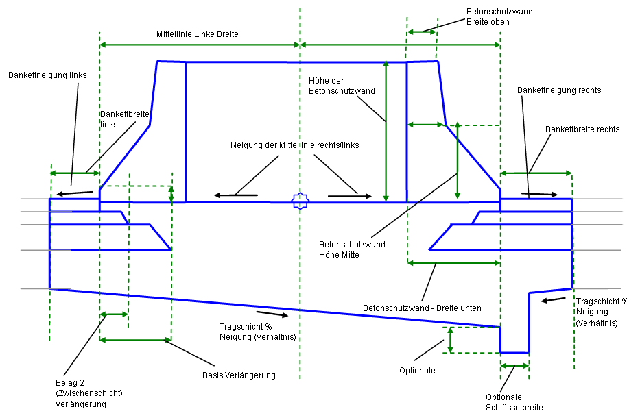

Dieser Querschnittsbestandteil wird verwendet, um an der Mittellinie einen Mittelstreifen mit asymmetrischen Betonschutzwänden auf beiden Seiten der Mittellinie und mit einem konisch zulaufenden unteren Bereich und einem optionalen Schlüssel einzufügen.
Der Aufbau des Fahrspurbelags entspricht den in der Autodesk Civil 3D-Hilfe zum Thema Schichtenaufbau von befestigten Querprofilen dargelegten Standards.
Zuordnung
Der Zuordnungspunkt befindet sich in der Mitte des Mittelstreifens. Der Mittelstreifen wird auf beiden Seiten mit den in den Eingabeparametern angegebenen entsprechenden Komponenten platziert.

Mittelstreifen Linke Breite Die Breite des Mittelstreifens links vom Zuordnungspunkt, einschließlich des Betonschutzwandbereichs Numerisch, positiv
2.0 m
6.0 ft
Mittelstreifen Rechte Breite Die Breite des Mittelstreifens rechts vom Zuordnungspunkt, einschließlich des Betonschutzwandbereichs Numerisch, positiv
2.0 m
6.0 ft
Dachprofilpunkt in der Mitte Gibt an, dass der Zuordnungspunkt als Dachprofil codiert wird. Ja/Nein Nein
Linke Mittelstreifen Querneigung Querneigung des Mittelstreifens links vom Zuordnungspunkt Numerisch 0%
Rechter Mittelstreifen Querneigung Querneigung des Mittelstreifens rechts vom Zuordnungspunkt Numerisch 0%
Betonschutzwandoption Gibt an, Betonschutzwände auf der linken und/oder rechten Seite zu platzieren Zeichenfolge: (a) Keine, (b) Beidseitig, (c) Rechts, (d) Links Beidseitig
Betonschutzwand - Breite oben Breite der Oberkante der Betonschutzwand Numerisch, positiv
0.15 m
0.5 ft
Betonschutzwand - Breite Mitte Breite der Betonschutzwand in der Mitte Numerisch, positiv
0.225 m
0.75 ft
Bordstein Höhe Höhe des Bordsteins im unteren Bereich der Betonschutzwand Numerisch, positiv
0.075 m
0.25 ft
Betonschutzwand - Breite unten Breite der Unterkante der Betonschutzwand Numerisch, positiv
0.6 m
2.0 ft
Höhe der Betonschutzwand Höhe bis zur Oberkante der Betonschutzwand Numerisch, positiv
0.9 m
3.0 ft
Betonschutzwand - Höhe Mitte Höhe bis zur Mitte der Betonschutzwand Numerisch, positiv
0.45 m
1.5 ft
Bankett Höhenversatz Differenz der Punkthöhe des Mittelstreifenrands mit Bezug auf den Rand des befestigten Banketts Numerisch
0.015 m
0.05 ft
Bankett Breite links Breite des linken Banketts vom der Innenrand des Fahrspurbelags bis zum Anfangspunkt des Mittelstreifens. Der Wert Null kann eingegeben werden, wenn auf der linken Seite kein Bankett benötigt wird. Numerisch, positiv
1,2 m
4.0 ft
Bankett links - Vorgabeneigung Vorgabequerneigung des Bankett-DGMs. Dieser Wert wird verwendet, wenn die Überhöhungsneigung für die Basislinienachse nicht verwendet wird oder nicht festgelegt ist. Numerisch, positiv -2%
Bankett links - Überhöhungsneigung verwenden Gibt an, dass die Neigung von der Querneigungsangabe verwendet wird, die auf der Basislinienachse definiert wurde.

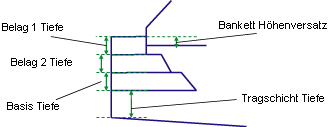

Deckschicht Tiefe links Tiefe zwischen Oberkante Deckschicht und Deckschicht für linkes Bankett Numerisch, positiv
0.025 m
0.083 ft
Zwischenschicht Tiefe links Tiefe der zweiten Fahrspurbelagsebene für linkes Bankett Numerisch, positiv
0.025 m
0.083ft
Tragschicht Tiefe links Tiefe des Unterbaus (zwischen Zwischenschicht und Tragschicht) für das linke Bankett Numerisch, positiv
0.100 m
0.333 ft
Tragschicht Tiefe links Tiefe der Tragschicht am linken Innenrand des Fahrspurbelags (Anfang des linken Banketts). Wenn der Wert für die Bankettbreite Null beträgt, stimmt dies mit der Tiefe der Tragschicht am linken Ende des Mittelstreifens überein. Numerisch
0.300 m
1.0 ft
Zwischenschicht Verlängerung links Breite, um die die Zwischenschicht über dem Rand des befestigten Banketts auf der linken Seite zum Mittelstreifen verlängert wird. Trifft auch zu, wenn die Breite des linken Banketts Null beträgt. Numerisch, positiv
0.1 m
0.33 ft
Tragschicht Verlängerung links Breite, um die die Tragschicht über dem Rand des befestigten Banketts auf der linken Seite zum Mittelstreifen verlängert wird. Trifft auch zu, wenn die Breite des linken Banketts Null beträgt. Numerisch, positiv
0.25 m
0.83 ft
