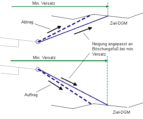

Dieser Querschnittsbestandteil fügt eine Verknüpfung ein, die sich bis zu einem Ziel-DGM an einer benutzerdefinierten Einschnitt- oder Dammböschung erstreckt.
Ggf. wird die Neigung so angepasst, dass der Böschungsfußpunkt mit einem Mindestversatz zur Basislinie erhalten bleibt.

Dieser Querschnittsbestandteil versucht, einen Böschungsfußpunkt für die Abtragssituation zu berechnen. Wird ein Böschungsfußpunkt gefunden, wird dessen Versatz mit dem Wert von Min Versatz verglichen. Liegt der Böschungsfußpunkt innerhalb von Min Versatz, wird er an den Punkt des Mindestversatzes auf dem Ziel-DGM verschoben. Wird kein Einschnittböschungsfußpunkt gefunden, wird der Vorgang für die Auftragssituation wiederholt.

In der Entwurfsdarstellung stellt dieser Querschnittsbestandteil sowohl die Einschnitt- als auch die Dammböschungen mit gestrichelten Linien nach außen um den Wert von Min Versatz verlängert dar. Die Böschungsfußverknüpfungen enden in nach außen weisenden Pfeilspitzen.
