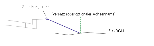

Dieser Querschnittsbestandteil dient dem allgemeinen Zweck, eine Verknüpfung vom Zuordnungspunkt zu einem angegebenen Versatz auf einem Ziel-DGM zu verlängern.
Beim Erstellen eines 3D-Profilkörpers kann eine Achse zum Berechnen des Versatzes verwendet werden.
Zuordnung
Der Zuordnungspunkt befindet sich am Anfang der Verknüpfung.

Eine Verknüpfung wird bis zu dem Punkt auf dem Ziel-DGM am angegebenen Versatz verlängert.

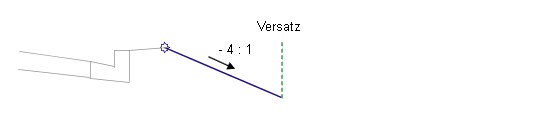

Verhalten in der Entwurfsdarstellung
In der Entwurfsdarstellung stellt dieser Querschnittsbestandteil die Verknüpfung bis zum angegebenen Versatz mit einer Neigung von -4:1 gezeichnet dar. Die Verknüpfung endet in einer nach außen weisenden Pfeilspitze.
