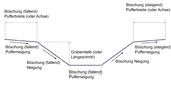

Dieser Querschnittsbestandteil fügt einen flachen oder v-förmigen Graben mit benutzerdefinierten horizontalen und vertikalen Kontrollparametern ein.
Dieser Querschnittsbestandteil kann auch optionales Belagsmaterial umfassen.
Der Zuordnungspunkt befindet sich am Innenrand der ersten Verknüpfung. Dies ist entweder der innere Puffer oder die Böschungsverknüpfung des Grabens, wenn der innere Puffer null ist. Dieser Querschnittsbestandteil wird in der Regel mit dem äußeren Rand des Banketts verbunden.

Parameter | Beschreibung | Typ | Vorgabe |
Seite | Gibt die Seite an, auf der der Querschnittsbestandteil eingefügt werden soll | Links/Rechts | Rechts |
Mit Graben | Gibt an, dass der Graben beim Abtrag und Auftrag, nur beim Auftrag oder nur beim Abtrag verwendet werden soll. | Auswahlliste: a) Abtrag/Auftrag, b) Abtrag, c) Auftrag | Abtrag/Auftrag |
Graben Breite | Breite des Grabenbodens. Ist der Wert null, wird ein v-förmiger Graben erstellt. | Numerisch, positiv |
1 m 3 ft |
Grabentiefe | Tiefe des Grabens | Numerisch, positiv |
1 m 3 ft |
Böschung (fallend) Neigung | Neigung der Grabenvorderseiteverknüpfung (x:1). Diese Verknüpfung wird immer nach unten hin eingefügt. | Numerisch, positiv | 4 ( : 1) |
Böschung (fallend) Pufferbreite | Ein Puffer kann vor der Böschung (fallend) positioniert werden (entfällt bei null). | Numerisch, positiv |
1 m 3 ft |
Böschung (fallend) Pufferneigung | Neigung des Böschungspuffers (fallend) | Numerisch, positiv | -6 (:1) |
Böschung (steigend) Neigung | Neigung (Verhältnis) der hinteren Grabenverknüpfung (x:1). Diese Verknüpfung wird immer aufsteigend eingefügt. | Numerisch, positiv | 4 ( : 1) |
Böschung (steigend) Pufferbreite | Ein Puffer kann vor der Böschung (steigend) positioniert werden (entfällt bei null). | Numerisch, positiv |
1 m 3 ft |
Böschung (steigend) Pufferneigung | Neigung des Böschungspuffers (fallend) | Numerisch, positiv | 6 (:1) |
Belagmaterial platzieren | Gibt an, dass entlang der Böschungsfußverknüpfungen optionales Belagmaterial positioniert werden soll. Sie können Alle Verknüpfungen oder Keine wählen. | Zeichenfolge | Keine |
Neigungsbeschränkung 1 | Gibt die Neigungsbeschränkung an, bei der das verknüpfte Belagmaterial positioniert wird. | Neigung (Verhältnis) | 1 : 1 |
Stärke Material1 | Gibt die Stärke des Belagmaterials an. Diese Stärke wird lotrecht zur Seitenneigung gemessen. | Numerisch, positiv | 12 Zoll |
Name Material1 | Gibt den Namen des Materials an, das angewendet wird, um entlang von Verschneidungsverknüpfungen einen Belag aufzutragen | Zeichenfolge | Steinschüttung |
Neigungsbeschränkung 2 | Gibt die Neigungsbeschränkung an, bei der das verknüpfte Belagmaterial positioniert wird. | Neigung (Verhältnis) | 2 : 1 |
Stärke Material2 | Gibt die Stärke des Belagmaterials an. Diese Stärke wird lotrecht zur Seitenneigung gemessen. | Numerisch, positiv | 6 Zoll |
Name Material2 | Gibt den Namen des Materials an, das angewendet wird, um entlang von Verschneidungsverknüpfungen einen Belag aufzutragen | Zeichenfolge | Steinschüttung |
Neigungsbeschränkung 3 | Gibt die Neigungsbeschränkung an, bei der das verknüpfte Belagmaterial positioniert wird. | Neigung (Verhältnis) | 4 : 1 |
Stärke Material3 | Gibt die Stärke des Belagmaterials an. Diese Stärke wird lotrecht zur Seitenneigung gemessen. | Numerisch, positiv | 4 Zoll |
Name Material3 | Gibt den Namen des Materials an, das angewendet wird, um entlang von Verschneidungsverknüpfungen einen Belag aufzutragen | Zeichenfolge | Saatgras |

Dieser Querschnittsbestandteil fügt eine einfache Grabenform (entweder einen Graben mit ebenem Boden oder einen V-förmigen Graben) mit optionalen Böschungspuffern (steigend oder fallend) ein. Die Position des inneren Grabenrands kann mit einer festen Breite oder mit einer optionalen Achse festgelegt werden. Die Grabentiefe können Sie mit einer festen Höhe angeben, oder Sie können die Tiefe durch Zuweisen eines Längsschnitts steuern. Der Prüfpunkt für Abtrag/Auftrag ist P3. Je nachdem, wie der Eingabeparameter Mit Graben eingestellt ist, wird der Graben nur beim Abtrag, nur beim Auftrag oder beim Abtrag und Auftrag platziert.
In Autodesk Civil 3D 2010 und früheren Versionen wurde die Materialstärke vertikal gemessen. In Autodesk Civil 3D 2011 und späteren Versionen wird dieser Parameter lotrecht zur Verknüpfung gemessen. Wenn Sie daher eine in Autodesk Civil 3D 2010 oder früher erstellte Zeichnung mit Querschnittsbestandteilen in Autodesk Civil 3D 2011 oder höher öffnen und dann 3D-Profilkörper neu erstellen, wird dieser Parameter geändert, um das neue Verhalten zu berücksichtigen. Alle Mengenberichte, die diesen Querschnittsbestandteil verwenden, werden aktualisiert, um das neue Verhalten zu berücksichtigen.
In der Entwurfsdarstellung zeigt dieser Querschnittsbestandteil alle Verknüpfungen, die den Graben umfassen, entsprechend den vom Benutzer festgelegten Parametern an.
