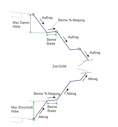

BöschungmitBerme
Dieser Querschnittsbestandteil fügt Verknüpfungen ein, um Einschnitt- oder Dammbefestigungsböschungen mit sich im Bedarfsfall wiederholenden Bermen zu erstellen.
Sie können auch optionale Materialien für Böschungsfuß und andere Verknüpfungen (Alle Verknüpfungen, Böschungsfußverknüpfungen, Nur Auftragsverknüpfungen und Keine) angeben.

Seite
Gibt an, an welcher Seite der Querschnittsbestandteil platziert werden soll
Links/Rechts
Rechts
Abtrag
Die Neigung für den Einschnittböschungsfuß
Numerisch, positiv
2 ( : 1)
Max Einschnitt Höhe
Die maximal zulässige Höhe für die Einschnittböschungsfußverknüpfung ohne Berme
Numerisch
3.0 m
10.0 ft
Auftrag
Die Neigung für den Auftragsböschungsfuß
Numerisch, positiv
2 ( : 1)
Max Damm Höhe
Die maximal zulässige Höhe für die Dammböschungsfußverknüpfung ohne Berme
Numerisch, positiv
3.0 m
10.0 ft
Berme Breite
Die Breite der Berme
Numerisch, positiv
1.5 m
5.0 ft
Berme %-Neigung
Die +/- %-Neigung der Berme. Positive Neigungen sind steigend in Richtung des wachsenden Versatzes ausgerichtet
Numerisch
2 (%)
Rundungsoption
Gibt an, dass die Böschungsfußverknüpfung am Auffangpunkt abgerundet wird.
Zeichenfolge
Keine
Runden nach
Gibt an, welcher Parameter für die Rundung verwendet wird
Zeichenfolge
Länge
Rundungsparameter
Gibt den Wert für Länge oder Radius an
Numerisch, positiv
1.500 ft
Rundungstessellation
Gibt die Anzahl der zwischenliegenden Punkte auf Rundungsverknüpfungen an (maximal 10 Verknüpfungen)
Numerisch, positiv
6

Verhalten
Der erste Anschlusspunkt wird am Zuordnungspunkt angesetzt. Die Anschlusspunkthöhe wird mit dem Ziel-DGM abgeglichen, um zu bestimmen, ob das Querprofil in der Abtrags- (Einschnitt) oder Auftragssituation (Damm) liegt. Es wird unter Verwendung des angegebenen Werts für Abtrag oder Auftrag eine Schnittkante zum Ziel-DGM berechnet. Übersteigt die Höhe der Schnittkante den Wert für Max Höhe wird die Verknüpfung mit der Max Höhe eingefügt und die Bermen-Verknüpfung hinzugefügt. Der Anschlusspunkt wird auf den Außenrand der Berme zurückgesetzt und der Vorgang so lange wiederholt, bis eine Böschungsfußverknüpfung gefunden wurde, die den Wert für Max Höhe nicht überschreitet.

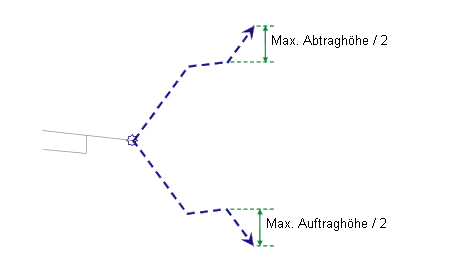

Verhalten in der Entwurfsdarstellung
In der Entwurfsdarstellung zeichnet dieser Querschnittsbestandteil die ersten Einschnitt- und Dammböschungen bis zu ihren maximalen Höhen, eine einzelne Berme, gefolgt von Einschnitt- und Dammböschungen über die Hälfte der maximalen Höhen. Die Böschungsfußverknüpfungen enden in nach außen weisenden Pfeilspitzen.
