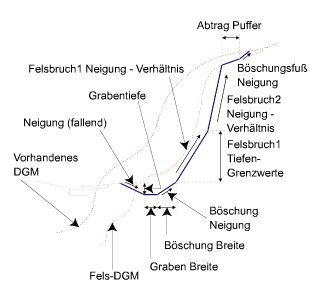

Dieser Querschnittsbestandteil ermöglicht dem Benutzer, sowohl ein vorhandenes DGM als auch ein Felsen-DGM als Ziel auszuwählen.
Basierend auf der Position (beispielsweise ober- oder unterhalb) verwendet der Böschungsfuß verschiedene Neigungs (Verhältnis)- und Grabenlösungen. Auftrag und kein Felsbruch verhalten sich wie BöschungEinschnittGrabenBasis.
Der Zuordnungspunkt befindet sich an der Innenkante der Grabenböschung (fallend) bei Abtrag und an der Innenkante der Böschungsfußverknüpfung für Auftrag.
Hinweis: Alle Bemaßungen sind in Meter oder Fuß angegeben, wenn nicht anders vermerkt. Alle Neigungen sind in Länge/Höhe (zum Beispiel 4:1) angegeben, wenn nicht durch ein Prozentzeichen ("%") als prozentuale Neigung gekennzeichnet.
Parameter | Beschreibung | Typ | Vorgabe |
Seite | Gibt an, an welcher Seite der Querschnittsbestandteil platziert werden soll | Links/Rechts | Rechts |
Böschungsfußverknüpfung | Gibt an, ob die Böschungsfußverknüpfung einbezogen oder ausgeschlossen wird | Einbeziehen/Auslassen | Einbeziehen |
Abtrag | Neigung (Verhältnis) der Böschungsfuß-Verknüpfung für Abtrag bei Nicht-Fels | Numerisch, positiv | 2 ( : 1) |
Auftrag | Neigung der Böschungsfußverknüpfung bei Auftrag | Numerisch, positiv | 4 ( : 1) |
Böschung (fallend) Neigung | Neigung der Grabenböschungsverknüpfung (fallend; nur bei Abtrag), | Numerisch, positiv | 4 ( : 1) |
Grabentiefe | Tiefe des Grabens | Numerisch, positiv |
1,2 m 4.0 ft |
Unten Breite | Breite des Grabenbodens (bei null wird ein V-Graben erstellt) | Numerisch, positiv |
0.6 m 2.0 ft |
Böschung Neigung | Neigung der Grabenböschungsverknüpfung (nur Abtrag), | Numerisch, positiv | 4 : 1 |
Böschung Breite | Breite der Grabenböschungsverknüpfung (nur bei Abtrag) | Numerisch, positiv |
1,2 m 4.0 ft |
Felsbruch1 Tiefen-Grenzwerte | Höhe des ersten Felsbruch-Abtrags | Numerisch, positiv |
3.0 m 9.0 ft |
Felsbruch1 Neigung - Verhältnis | Neigung (Verhältnis) des ersten Felsbruch-Segments | Numerisch, positiv | 4 (:1) |
Felsbruch2 Neigung - Verhältnis | Neigung (Verhältnis) des zweiten Felsbruch-Segments | Numerisch, positiv | 1 (:1) |
Vorhandene Bodenstreifenbreite | Breite des oben auf dem Felsen zu beseitigenden Urgeländes | Numerisch, positiv |
1.5 m 5.0 ft |
Böschungsfußverknüpfung - Neigung - Verhältnis | Neigung (Verhältnis) der Verknüpfung zum Urgelände | Numerisch, positiv | 2 (:1) |
Materialbelag platzieren | Gibt an, dass entlang der Böschungsfußverknüpfungen optionales Belagmaterial positioniert werden soll. Auswahlmöglichkeiten: Alle Verknüpfungen, Böschungsfußverknüpfungen, Nur Auftragsverknüpfung und Keine | Zeichenfolge | Keine |
Neigungsbeschränkung 1 | Gibt die Neigungsbeschränkung an, bei der das verknüpfte Belagmaterial positioniert wird. | Neigung (Verhältnis) | 1 : 1 |
Stärke Material1 | Gibt die Stärke des Belagmaterials an. Diese Stärke wird lotrecht zur Verknüpfung gemessen. | Numerisch, positiv | 12 Zoll |
Name Material1 | Gibt den Namen des Materials an, das angewendet wird, um entlang von Verschneidungsverknüpfungen einen Belag aufzutragen | Zeichenfolge | Steinschüttung |
Neigungsbeschränkung 2 | Gibt die Neigungsbeschränkung an, bei der das verknüpfte Belagmaterial positioniert wird. | Neigung (Verhältnis) | 2 : 1 |
Stärke Material2 | Gibt die Stärke des Belagmaterials an. Diese Stärke wird lotrecht zur Verknüpfung gemessen. | Numerisch, positiv | 6 Zoll |
Name Material2 | Gibt den Namen des Materials an, das angewendet wird, um entlang von Verschneidungsverknüpfungen einen Belag aufzutragen | Zeichenfolge | Steinschüttung |
Neigungsbeschränkung 3 | Gibt die Neigungsbeschränkung an, bei der das verknüpfte Belagmaterial positioniert wird. | Neigung (Verhältnis) | 4 : 1 |
Stärke Material3 | Gibt die Stärke des Belagmaterials an. Diese Stärke wird lotrecht zur Verknüpfung gemessen. | Numerisch, positiv | 4 Zoll |
Name Material3 | Gibt den Namen des Materials an, das angewendet wird, um entlang von Verschneidungsverknüpfungen einen Belag aufzutragen | Zeichenfolge | Saatgras |

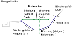

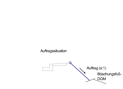

Der Zuordnungspunkt wird geprüft, um festzustellen, ob er sich im Abtrag oder Auftrag befindet. Befindet er sich im Auftrag, wird die Böschungsfußverknüpfung bis zum vorhandenen DGM mit dem vorgegebenen Auftrag verlängert.
Wenn sich Punkt P1 oder P2 unterhalb des Fels-DGMs befinden, werden die Böschung (fallend), der Grabenboden und Böschung (steigend) hinzugefügt. Die Felsbruch1-Verknüpfung wird der durch Felsbruch1 Tiefen-Grenzwerte angegebenen Höhe hinzugefügt. Eine zweite Felsbruch-Verknüpfung wird hinzugefügt, bis sie den Wert für das Fels-DGM bei Felsbruch2 Neigung - Verhältnis erreicht hat. Mit dem Erstellen von Verknüpfungen wird ein abgetragener Bereich definiert, der dem Fels-DGM für die angegebene Pufferentfernung folgt. Abschließend wird dem bestehenden Gelände eine Böschungsfußverknüpfung hinzugefügt. Dabei wird der Wert für Neigung - Verhältnis verwendet, der durch den Parameter Böschungsfußverknüpfung - Neigung - Verhältnis angegeben wird.
Wenn sich der Böschungsfuß nicht unterhalb des Fels-DGMs befindet, werden die Böschung (fallend), der Grabenboden sowie die Böschung (steigend) hinzugefügt und die Abtrags-Böschungsfußverknüpfung vom Ende der Böschung (steigend) bis zur Böschungsfußoberfläche mit dem vorgegebenen Abtrag verlängert.
