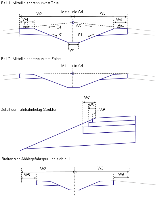

MittelstreifenAbgesenktBankettVerlängert
Dieser Querschnittsbestandteil erstellt eine Querprofildarstellung eines abgesenkten Mittelstreifens mit Innenbanketten unter Verwendung eines verlängerten Abschlusses der unteren Tragschicht des Banketts.
Er unterstützt das Drehen der Querneigung über dem Zuordnungspunkt auf der Mittellinie bzw. über der Zuordnungspunkthöhe auf den Innenrändern der Fahrspur. Der Aufbau des Fahrbahnbelags auf den befestigten Abschnitten des Banketts entspricht den in der Autodesk Civil 3D-Hilfe zum Thema Schichtenaufbau von befestigten Querprofilen dargelegten Standards.

Graben Breite
Breite des Bodens des Mittelstreifen-Grabens (null, um einen V-Graben zu erstellen)
Numerisch, positiv
0.6 m
2 ft
Graben Neigung
Einwärtsneigung von den Banketten zum Boden des Grabens (x:1)
Numerisch, positiv
4 : 1

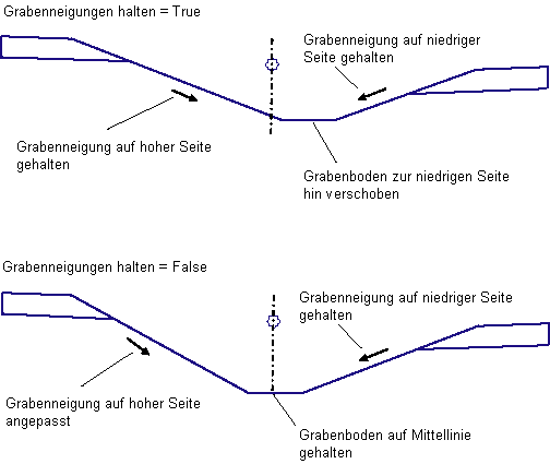

Graben Neigungen Beibehalten
In den Fällen, wo sich die höchsten Punkte der Grabenneigungen nicht auf gleicher Höhe befinden, wählt dieser Parameter, ob die Grabenböschungen beibehalten werden und die Position des Grabens verschoben wird oder ob der Graben mittig beibehalten und die Böschung auf der höheren Seite angepasst wird
Auswahlliste
Grabenböschungen beibehalten, Graben aus der Mitte verschieben
Mittellinie Drehpunkt?
Hiermit legen Sie fest, ob die Längsschnittneigung (%) und der Drehpunkt auf der Mittellinie über dem Mittelstreifengraben liegen oder ob sie an den Innenrändern der Fahrspur beibehalten werden.
Auswahlliste
Drehen um Innenkante der Fahrbahn
Neigungsrichtung des Banketts Gibt an, ob die Bankettneigung vom oder zum Dachprofil verläuft
Auswahlliste:
  • Vom Dachprofil
  • Zum Dachprofil
Vom Dachprofil
Mittelstreifen Linke Breite
Breite von der Mittellinie des Mittelstreifens bis zum linken Innenrand der Fahrspur
Numerisch, positiv
6.6 m
22 ft
Mittelstreifen Rechte Breite
Breite von der Mittellinie des Mittelstreifens bis zum rechten Innenrand der Fahrspur
Numerisch, positiv
6.6 m
22 ft
Befestigtes Bankett Breite
Breite des befestigten Innenbanketts
Numerisch, positiv
0.6 m
2.0 ft
Deckschicht Verlängerung
Die Breite, um die sich die Deckschicht über den Bankettrand hinaus erstreckt. Die Unterkante der Deckschicht kann nicht über die Grabenböschung hinaus verlängert werden.
Numerisch, positiv
0.0
Zwischenschicht Verlängerung
Die Breite, um die sich die Zwischenschicht über der Bankettrand hinaus erstreckt. Dieser Wert sollte gleich oder größer als der Wert für Deckschicht Verlängerung sein. Die Unterkante der Zwischenschicht darf sich nicht über die Grabenböschung hinaus erstrecken.
Numerisch, positiv
0.0
Tragschicht Verlängerung
Die Breite, um die sich die Tragschicht über den Bankettrand hinaus erstreckt. Dieser Wert sollte gleich oder größer als der Wert für Zwischenschicht Verlängerung sein. Wenn ein hoher Wert verwendet wird, endet die Tragschicht am Schnittpunkt mit der Grabenböschung. Die Tragschicht darf sich nicht über die Grabenböschung hinaus erstrecken.
Numerisch, positiv
0.0
Deckschicht Tiefe
Stärke zwischen der Deckschicht und dem Deckschicht-DGM der befestigten Bankette
Numerisch, positiv
0.025 m,
0.083 ft
Zwischenschicht Tiefe
Stärke zwischen den DGMs von Deckschicht und Zwischenschicht der befestigten Bankette
Numerisch, positiv
0.025 m,
0.083 ft
Tragschicht Tiefe
Stärke zwischen den DGMs von Zwischenschicht und Tragschicht der befestigten Bankette
Numerisch, positiv
0.100 m
0.333 ft
Untere Tragschicht Tiefe
Stärke zwischen den DGMs von Tragschicht und unterer Tragschicht der befestigten Bankette
Numerisch, positiv
0.3 m
1 ft
Breite Linker Abbiegefahrstreifen
Breite der optionalen Abbiegefahrspur auf der linken Seite
Numerisch, positiv
0
Breite Rechter Abbiegefahrstreifen
Breite der optionalen Abbiegefahrspur auf der rechten Seite
Numerisch, positiv
0

Dieser Querschnittsbestandteil kann nicht für die linken oder rechten Seiten gesondert eingefügt werden. Er erstellt den Mittelstreifen zu beiden Seiten des Zuordnungspunkts.
Querneigungsdrehpunkt
Der Mittelstreifen kann so konfiguriert werden, dass sich der Drehpunkt auf der Mittellinie oder an den Innenrändern der Fahrspuren befindet. Wird Mittellinie Drehpunkt verwendet, werden die Überhöhungsneigungen der linken und rechten Außenfahrspur aus den Querneigungsangaben der Basislinie ermittelt und die Höhen der Fahrspurinnenrändern werden durch Anwendung dieser Neigungen auf die linken und rechten Mittelstreifenbreiten vom Zuordnungspunkt aus berechnet. Wird Mittellinie Drehpunkt nicht verwendet, werden die Fahrspurränder auf der Höhe des Zuordnungspunkts gehalten.
Grabenhöhen und -neigungen
Fahrspuren mit Querneigung oder Abbiegefahrspuren können dazu führen, dass sich die höchsten Punkte der Grabenneigungen links und rechts auf unterschiedlichen Höhen befinden, was zu einem asymmetrischen Graben führt. Es gibt zwei Möglichkeiten, um mit dieser Situation umzugehen. Wenn Graben Neigungen Beibehalten auf True festgelegt ist, werden die angegebenen Grabenneigungswerte auf beiden Seiten konstant gehalten, wodurch der Boden des Grabens von der Mittellinie in Richtung der niedrigeren Seite verschoben wird. Ist der Wert auf False festgelegt, wird der Grabenboden über der Mittellinie des Mittelstreifens zentriert, wobei die angegebene Neigung auf der niedrigeren Seite beibehalten und die Neigung auf der höheren Seite so angepasst wird, dass sie mit der niedrigeren übereinstimmt.
Behandlung von Banketten
Die befestigten Bankette folgen den für die linken und rechten Innenbankettneigungen in den Querneigungsangaben der Basislinienachse definierten Neigungen. Diese Neigungen werden von den Innenrändern der Fahrspuren aus nach innen angewendet. Die unteren Tragschicht-DGMs folgen derselben Neigung wie die Deckschicht und wird mit den Grabenneigungen nach innen bis zu den Schnittkanten verlängert.
Unterstützung für Querneigungsdrehachse
Dieser Querschnittsbestandteil kann nur bei Straßentypen verwendet werden, bei denen für Drehpunktmethode die Einstellung Mittelstreifenkanten und für Mittelstreifenbehandlung die Einstellung Mittelstreifenkontur beibehalten festgelegt ist. Wenn Sie diesen Querschnittsbestandteil mit einer anderen Drehpunktmethode oder der Einstellung Verzerrter Mittelstreifen verwenden, erhalten Sie das gleiche Ergebnis wie bei Verwendung der Einstellung Mittelstreifenkontur beibehalten für Mittelstreifenkanten.
Verhalten in der Entwurfsdarstellung
In der Entwurfsdarstellung berechnet dieser Querschnittsbestandteil den Mittelstreifen und die Bankette basierend auf den angegebenen Eingabeparametern mit Fahrspurneigungen von -2 %, befestigten Bankettneigungen von -5 % und Abbiegefahrspurbreiten von null und stellt sie dar.

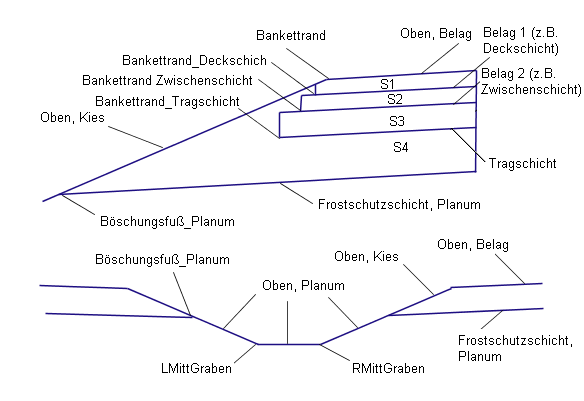

Punkt-, Anschluss- und Profilcodes
In der folgenden Tabelle werden die Punkt-, Verknüpfungs- und Profilartcodes für diesen Querschnittsbestandteil aufgeführt, denen Codes zugewiesen sind. Punkt-, Verknüpfungs- und Profilartcodes für diesen Querschnittsbestandteil, denen keine Codes zugewiesen sind, sind nicht in der Tabelle enthalten.
Punkt, Verknüpfung oder Profilart
Code
Beschreibung
Punkte
Wie unten dargestellt
Verknüpfungen
S1
Pave1
S2
Pave2
S3
Tragschicht
S4
Untere Tragschicht
Code-Diagramm
