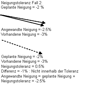

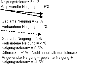

  4. Werden ein numerischer Wert oder die Überhöhungsneigung verwendet, wird die Auflageneigung mit der zwischen den Probepunkten vorhandenen Neigung verglichen. Wenn die Differenz den Wert für Neigung Toleranz übersteigt, wird die Entwurfsneigung durch den Toleranzwert so nach oben oder unten angepasst, dass sie besser mit der vorhandenen Neigung übereinstimmt und dass der Nivellierungs- oder Fräsaufwand minimiert wird. Wenn der Wert für Neigung Toleranz null ist, erfolgt keine Neigungsanpassung.

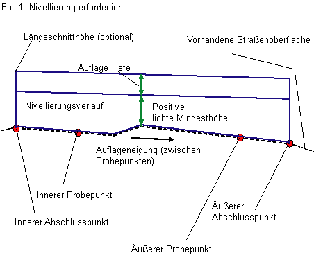

  1. Wenn der Wert für Längsschnitt Verwenden True ist, wird die Höhe des 3D-Profilkörperlängsschnitts am Inneren Trimm Versatz auf der Oberkante der Auflage gehalten. Die Auflage wird mit der Auflageneigung bis zum Äußeren Trimm Versatz verlängert und eine parallele Verknüpfung für die Auflagenunterkante eingefügt. Alle Flächen oberhalb der vorhandenen Oberfläche sowie unterhalb der Auflageunterkante werden als abgeschlossene Profilart mit dem Code "Nivellierung" gespeichert. Flächen unterhalb der vorhandenen Oberfläche sowie oberhalb der Auflageunterkante werden als abgeschlossene Profilarten mit dem Code "Fräsen" gespeichert.

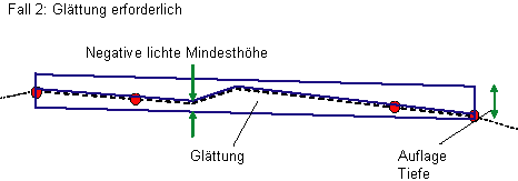

  2. Wenn der Wert für Längsschnitt Verwenden False ist, wird die Auflageunterkanteverknüpfung vertikal so verschoben, dass die Min LichteHöhe oberhalb oder unterhalb der vorhandenen Oberfläche beibehalten wird. Ein positiver Wert für Min LichteHöhe erzeugt eine Nivellierungsfläche oberhalb der vorhandenen Oberfläche und unterhalb der Auflageunterkante. Ein negativer Wert für Min LichteHöhe erzeugt eine Fräsfläche unterhalb der vorhandenen Oberfläche und oberhalb der Auflageunterkante.

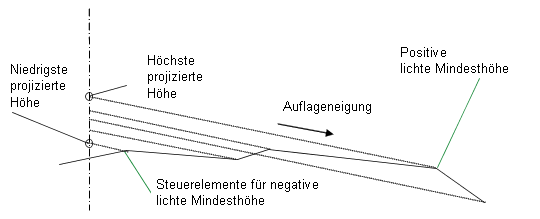

Lichte Mindesthöhe-Punkt
Im folgenden Diagramm ist die Methode zur Bestimmung des Punkts dargestellt, an dem die lichte Mindesthöhe Anwendung findet.
  1. An jedem beliebigen Versatz wird eine vertikale Projektionslinie erzeugt.
  2. Jeder Punkt auf der vorhandenen Oberfläche zwischen den beiden Abschlusspunkten wird mit der Auflage Neigung zurück auf die Projektionslinie projiziert.
  3. Der Punkt mit der größten Höhe auf der Projektionslinie ist der Festpunkt für einen Min LichteHöhe-Wert größer als null. Der Punkt mit der geringsten Höhe auf der Projektionslinie ist der Festpunkt für einen Min LichteHöhe-Wert kleiner als null.

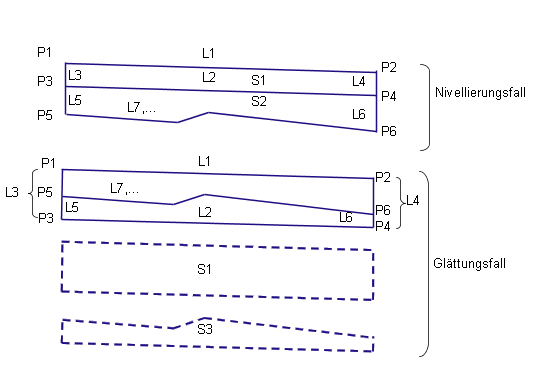

S1
Auflage
Bereich zwischen Ober- und Unterkante der Auflage. Dieser überlappt den Fräsbereich (S3) bei der Fräsvariante, wie im folgenden Code-Diagramm dargestellt.
S2
Nivellierung
Bereich oberhalb der vorhandenen Oberfläche und unterhalb der Auflageunterkante (Nivellierungsvariante)
S3
Fräsen
Bereich unterhalb der vorhandenen Oberfläche und oberhalb der Auflageunterkante (Fräsvariante) Dieser Bereich überlappt den Auflagebereich, wie im folgenden Code-Diagramm dargestellt.
Code-Diagramm
