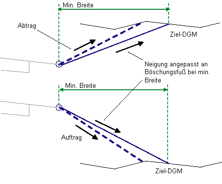

Dieser Querschnittsbestandteil versucht, einen Böschungsfußpunkt für die Abtragssituation zu berechnen. Wird ein Böschungsfußpunkt gefunden, wird die Breite der Böschungsfußverknüpfung mit dem Wert von Min Breite verglichen. Liegt der Böschungsfußpunkt innerhalb von Min Breite, wird er an den Punkt der Mindestbreite auf dem Ziel-DGM verschoben. Wird kein Einschnittböschungsfußpunkt gefunden, wird der Vorgang für die Auftragssituation wiederholt.
Wenn der Min Breite während des 3D-Profilkörperentwurfs ein Versatztrassenname zugewiesen wird, variiert der Wert von Min Breite so, dass er dem Versatz der Trasse entspricht.

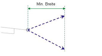

In der Entwurfsdarstellung stellt dieser Querschnittsbestandteil sowohl die Einschnitt- als auch die Dammböschungen mit gestrichelten Linien nach außen um den Wert von Min Breite verlängert dar. Die Böschungsfußverknüpfungen enden in nach außen weisenden Pfeilspitzen.
