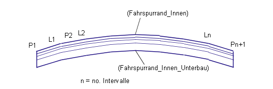

Dieser Querschnittsbestandteil erstellt eine Querprofildarstellung von Deckschicht, Fahrbahnbelag und unterer Tragschicht für städtische, parabolische Fahrspuren zwischen den linken und rechten Kanten der Fahrbahn.
Die parabolische Form wird durch eine Abfolge von kurzen, geradlinigen Verknüpfungen simuliert. Es wird keine Querneigung auf die Fahrspuren angewendet. Der Aufbau des Fahrbahnbelags entspricht den in der Autodesk Civil 3D-Hilfe im Kapitel Schichtenaufbau von befestigten Querprofilen dargelegten Standards.

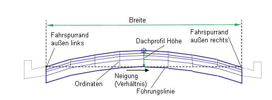

Dachprofil Höhe
Höhe vom Mittelpunkt der horizontalen Führungslinie zum Dachprofil der Straße
Numerisch, positiv
0.10 m
0.3333 ft.
Breite
Breite der Straße von der linken Fahrbahnkante zur rechten Fahrbahnkante
Numerisch, positiv
7.2 m
24.0 ft

%Neigung
%-Neigung der horizontalen Führungslinie von der linken Fahrspurrand_Außen zur rechten ETW
Numerisch
0 (%)

Die Mitte der horizontalen Führungslinie wird durch Subtraktion des Wertes für Dachprofil Höhe vom Zuordnungspunkt berechnet. Die linken und rechten Fahrbahnkanten werden durch symmetrische Anwendung von Breite und Neigung am Zuordnungspunkt berechnet. Die Koordinaten des Parabolbogens werden in gleichmäßigen Intervallen entlang der horizontalen Führungslinie berechnet und zur Verbindung der Koordinatenpunkte werden geradlinige Verknüpfungen hinzugefügt. Parallele DGMs werden für die DGMs Deckschicht, Zwischenschicht, Basis (Urgelände) und untere Tragschicht von den angegebenen Tiefen aus eingefügt.

Fahrspurrand_Innen_Tragschicht
Dachprofilpunkt auf Basis
Fahrspurrand_Innen_Frostschutzschicht
Dachprofilpunkt auf unterer Tragschicht

S1
Pave1
Bereich zwischen Deckschicht und Belag1
S2
Pave2
Bereich zwischen Deckschicht und Zwischenschicht
S3
Tragschicht
Bereich zwischen Zwischenschicht und Basis
S4
Untere Tragschicht
Bereich zwischen Tragschicht und unterer Tragschicht
Code-Diagramm
