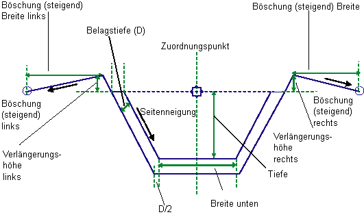

Dieser Querschnittsbestandteil wird verwendet, um einen offenen Kanal mit optionalen Belags- und Böschungsverknüpfungen (steigend) zu erstellen.
Der Zuordnungspunkt befindet sich über dem Mittelpunkt der Breite unten auf einer Höhe die dem Tiefenparameter entspricht.
Hinweis: Alle Bemaßungen sind in Meter oder Fuß angegeben, wenn nicht anders vermerkt. Alle Neigungen sind in Länge/Höhe (zum Beispiel 4:1) angegeben, wenn nicht durch das Prozentzeichen ("%") als prozentuale Neigung gekennzeichnet.
Parameter | Beschreibung | Typ | Vorgabe |
Tiefe | Der vertikale Versatz nach unten von der Längsschnitt-Neigungslinienhöhe zum Kanalboden. | Numerisch, positiv |
2.0 m 6.0 ft |
Unten Breite | Breite des Kanalbodens | Numerisch, positiv |
2.0 m 6.0 ft |
Böschung | Kanalböschungen | Numerisch | 1 (:1) |
Belagstiefe | Tiefe des Kanalbelags. Die Belagstiefe wird lotrecht zur Seitenneigung gemessen, wie in der vorherigen Abbildung gezeigt. | Numerisch, positiv |
0.1 m 0.33ft |
Markierter Punkt links | Optionaler markierter Punkt am äußersten Kanalpunkt auf der linken Seite. Wenn kein Code eingegeben wird, wird der markierte Punkt nicht eingefügt. | Zeichenfolge | |
Markierter Punkt rechts | Optionaler markierter Punkt am äußersten Kanalpunkt auf der rechten Seite. Wenn kein Code eingegeben wird, wird der markierte Punkt nicht eingefügt. | Zeichenfolge | |
Verlängerungshöhe links | Verlängerung der linken Kanalseite über den Einfügepunkt | Numerisch, positiv |
0.5m 1.67ft |
Böschung (steigend) Breite links | Kanalschüttungsbreite links | Numerisch, positiv |
1.5 m 5.0 ft |
Böschung (steigend) links | Kanalschüttungsneigung links | Numerisch | 4 (:1) |
Verlängerungshöhe rechts | Verlängerung der rechten Kanalseite über den Einfügepunkt | Numerisch, positiv |
0.5 m 1.67 ft |
Böschung (steigend) Breite rechts | Kanalschüttungsbreite rechts | Numerisch, positiv |
1.5 m 5.0 ft |
Böschung (steigend) rechts | Kanalschüttungsneigung rechts | Numerisch | 4 (:1) |

Dieser Querschnittsbestandteil wird verwendet, um anhand der Eingabeparameter eine offene Kanal-Profilart zu erstellen. Der Zuordnungspunkt befindet sich in der Regel am Anfang der Basislinie, an zugeordneten Achsen und Längsschnitten. Die untere Verknüpfung des Kanals wird entsprechend der angegebenen Breite gezeichnet. Anhand der Böschungsparameter werden die Kanalseiten an beiden Seiten gezeichnet.
Wenn für die Belagstiefe des Kanals ein positiver Wert ungleich null angegeben ist, wird ein Materialbelag um den Kanal gezeichnet. Die Belagstiefe wird lotrecht zur Seitenneigung gemessen, wie in der vorherigen Abbildung gezeigt. Wenn für die Belagstiefe ein Nullwert angegeben ist, werden keine Verknüpfungen eingefügt.
Wenn entsprechend für die linken oder rechten Verlängerungen und Böschungsbreiten ein Nullwert angegeben ist, werden die Verknüpfungen ausgelassen oder nicht gezeichnet. Die Verlängerungshöhe kann mit einer Längsschnittverknüpfung mit Zielparametern gesteuert werden. Entsprechend kann die Höhe des Endpunktes der Böschung für einen Längsschnitt angegeben werden. Um den Punkt der äußeren Böschung an die Höhe oben außen am Kanal zu erzwingen, verknüpfen Sie diesen Punkt mit der Gradiente des Kanals, dem dieser Querschnitt zugeordnet ist.
Wenn die Breite der Böschung ausgelassen wird, befindet sich der markierte Punkt rechts am äußeren Punkt der Kanalhöhenverlängerung. Wenn die Verlängerungsverknüpfung der Kanalhöhe ebenfalls ausgelassen wird, befindet sich der markierte Punkt am äußersten Punkt oben am Kanal.
In Autodesk Civil 3D 2010 und früheren Versionen wurde die Belagstiefe vertikal gemessen. In Autodesk Civil 3D 2011 und späteren Versionen wird dieser Parameter lotrecht zur Seitenneigung gemessen. Wenn Sie daher eine in Autodesk Civil 3D 2010 oder früher erstellte Zeichnung mit Querschnittsbestandteilen in Autodesk Civil 3D 2011 oder höher öffnen und dann 3D-Profilkörper neu erstellen, wird dieser Parameter geändert, um das neue Verhalten zu berücksichtigen. Alle Mengenberichte, die diesen Querschnittsbestandteil verwenden, werden aktualisiert, um das neue Verhalten zu berücksichtigen.
In der Entwurfsdarstellung wird dieser Querschnittsbestandteil entsprechend den Eingabeparametern gezeichnet. Ausgangspunkt ist der Zuordnungspunkt.
