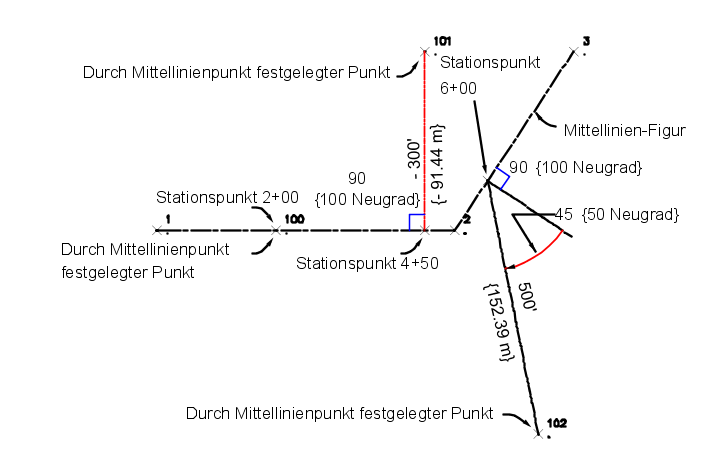

Durch Stationsversatz erstellter Mittellinienpunkt
Befehlssyntax
CL PT (Punkt 1) [Station] (Versatz) (schiefer Winkel) (Beschreibung)
Parameter Definition
punkt 1 Punktkennung für den neuen Punkt Wenn die automatische Nummerierung von Punkten aktiviert wurde, müssen Sie keine Punktnummer zuweisen.
Station Station, an der der Punkt eingefügt wird.
Versatz Optionale Komponente, die den Abstand zwischen Mittellinie und neuem Punkt angibt. Ein negativer Versatz fügt den Punkt links von der Mittellinie und ein positiver Versatz rechts von der Mittellinie ein.
Schiefer Winkel Optionale Komponente, die den Winkel im Uhrzeigersinn angibt, um den der Punkt von der Mittellinie aus geneigt wird, um einen nicht-lotrechten Versatz zu erstellen. Geben Sie diesen Wert in den aktuellen Winkeleinheiten ein (DMS, Grad, Dezimalgrad, Millisekunden oder Radianten).
Beschreibung Eine optionale Beschreibung für den Punkt.
