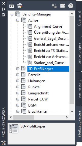

Informationen zur Registerkarte Werkzeugkasten im Projektbrowser
Über die Registerkarte Werkzeugkasten können Sie auf den Berichts-Manager und Subskriptionserweiterungen zugreifen und benutzerdefinierte Werkzeuge hinzufügen.
Klicken Sie mit der rechten Maustaste auf Sammlungen und Elemente, um auf die Befehle zuzugreifen.
Die Registerkarte Werkzeugkasten im Projektbrowser ist die Hauptschnittstelle zum Ausführen von Berichten und Erweiterungen. Wie die Registerkarte Vermessung kann auch die Registerkarte Werkzeugkasten je nach Bedarf ein- oder ausgeblendet werden.
Berichte
Auf der Registerkarte Werkzeugkasten werden Berichte für die einzelnen Objekttypen verwaltet. Die Berichte liefern nützliche technische Daten aus einer Zeichnung in einem kompakten und portierbaren Format. Einige liegen im LandXML-Format vor und verfügen über vordefinierte oder benutzerdefinierte XSL-Stylesheets. Andere Berichte liegen im .NET-Format vor und besitzen benutzerdefinierte Dialogfelder, in denen Sie die Daten und verschiedene Optionen auswählen können.
Sie können dem Menü Werkzeugkasten Ihre eigenen Berichte hinzufügen. Für diese Berichte wird eine Vielzahl von Formaten unterstützt, z. B. XML, VBA, COM und .NET.
Wenn Sie Subskriptionserweiterungen installieren, werden diese der Sammlung Subscription Extension Manager im Werkzeugkasten hinzugefügt.
Struktur Werkzeugkasten
Über die Struktur Werkzeugkasten können Sie auf die im Berichts-Manager verfügbaren Berichte, Subskriptionserweiterungen und auf benutzerdefinierte Werkzeuge zugreifen. Die folgenden Befehle sind im Kontextmenü Werkzeugkasten verfügbar, sofern anwendbar:
Kontextmenübefehl
Gewünschte Aktion ...
Ausführen
Ausgewählten Bericht, Erweiterung oder Dienstprogramm ausführen.
Aktualisieren
In der Struktur Werkzeugkasten angezeigte Elemente aktualisieren.
