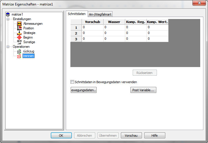

Schnittdaten (Beispiel)
Im oberen Beispiel ist C1 der erste Durchlauf und C2 der zweite.
Vorschub ist die Vorschubrate.
Bei Wasser können Sie Ihre EPAK Werte eingeben. Für einen EPAK Wert von E1251 geben Sie 1251 ein.
Anmerkung: Sie sollten eine Dokumentation Ihrer Maschine besitzen, welche die EPAK Werte für verschiedene Materialien und Aufmaße auflistet. Sie sollte Ihnen zum Beispiel einen EPAK Wert für 0,5 Zoll dickes Aluminium, einen anderen für 0,75 Zoll dickes Aluminium, einen anderen für 0,5 Zoll dickes Titanium und wo weiter geben. Jeder EPAK Wert enthält Einstellungen für "On Time", "Off Time", "Dwell", "Voltage" usw.
Komp. Reg. weist jedem Komp. Wert einen bestimmten Durchgang zu und wird im NC-Code als H11, H12 usw. angezeigt.
Komp. Wert ist im Grunde der Drahtradius plus Drahtversatz. Komp. Werte sollten auch in der Dokumentation Ihrer Maschine enthalten sein.
Hier ist der NC-Code für das obere Beispiel, mit den Werten aus der Tabelle in fetter Schrift:
