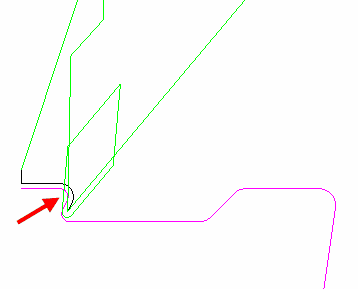

Mit der simulatnen B-Achsen-Option kann man Teile wie dieses bearbeiten:

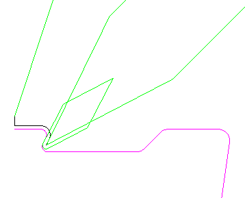

Beim Einsatz eines vertikalen Werkzeugs kollidiert dies mit dem Teil wie gezeigt:

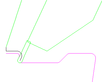

Mit einem neutralen Werkzeug und fester B-Achse versucht das Werkzeug das hinterschnittene Teil dieses Beispiels zu bearbeiten:

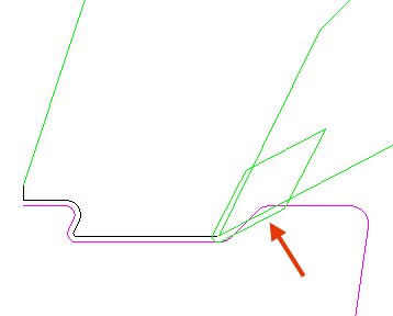

Es kollidiert jedoch danach:

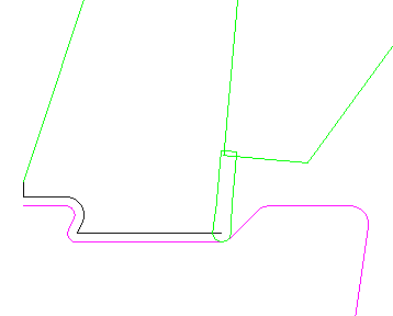

Mit der B-Achse simultan-Option kann das Werkzeug das ganze Bauteil kollisionsfrei schneiden, da es sich in der B-Achse beim schneiden bewegen kann:
