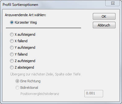

Dialog 'Profil Sortieroptionen'
Verwenden Sie das Dialogfeld Profil-Sortieroptionen zum Sortieren der Features in den Dialogfeldern Sortierung und Grenzprofile wählen.
Wählen Sie zum Anzeigen des Dialogfelds Profil-Sortieroptionen im Dialogfeld Sortierung oder Grenzprofile wählen die Option Manuell anordnen aus, und klicken Sie auf Sortierung.
So sortieren Sie die Features
  1. Wählen Sie aus, wie die Features sortiert werden sollen:
    Kürzester Weg — Ordnen Sie die Features mit dem Ziel, die Bewegung zwischen Features zu verringern.
    X/Y/Z aufsteigend/fallend — Anordnen der Features je nach Position.
  2. Wählen Sie den Übergang zwischen Zeilen und Spalten für Zeilen oder Spalten von Features aus:
    Eine Richtung — Bearbeitet alle Zustellungen in eine Richtung, mit einer Eilgangbewegung zum nächsten Schnitt.
    Bidirektional — Bearbeitet alle Zustellungen in wechselnder Richtung, zur Reduktion der Eilgangbewegungen.
    Positionsvergleichstoleranz — Legt die Toleranz fest, innerhalb derer eine Auswahl an Positionen als Zeile oder Spalte angesehen wird.
  3. Klicken Sie auf OK, um den Dialog zu schließen und Ihre Änderungen zu speichern.
