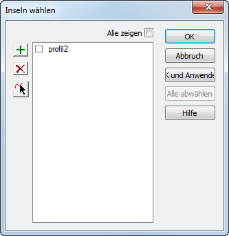

Sie können das Formular Inseln wählen verwenden, um Inseln innerhalb Taschen zu erstellen, die ungeschnitten übrig bleiben.
Um das Dialogfeld Inseln wählen anzuzeigen, klicken Sie auf Inseln auf der Registerkarte Abmessungen im Dialogfeld Fräsfeature-Eigenschaften.
Um das Formular zu verwenden, gehen Sie wie folgt vor:
Inseln sind Bereiche, die innerhalb einer Tasche ungeschnitten übrig bleiben. Inseln-Profile müssen innerhalb des Grenzlinienprofils enthalten sein und können nicht berührt werden oder sich überlappen.
