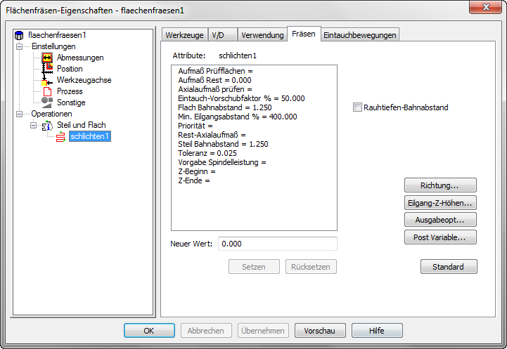

5-Achs-Position-Menü — Häufig liegt eine alternative Ausrichtungs-Option für den Zugriff auf eine Fläche vor. Wählen Sie aus folgenden Optionen aus:
Aufmaß Kontrollflächen — Geben Sie den Mindestabstand ein, der um eine Kontrollfläche/Kontrollflächen herum stehenbleiben soll. Wenn diese Option für einen Schruppdurchgang frei gelassen wird, wird der Schlichtaufmaß-Wert verwendet. Sollte diese Option für einen Schlichtdurchgang frei gelassen sein, wird der Aufmaß Rest-Wert eingesetzt. Es sind ein positiver oder ein negativer Wertmöglich. Stellen Sie die Option Flächen prüfen auf der Abmessungen-Registerkarte ein.
Axialaufmaß prüfen— Geben Sie die Menge des axialen (Z) Materials ein, das auf einer Prüffläche belassen werden soll. Wenn Sie einen Wert für die Option Axialaufmaß prüfen eingeben, wird der Wert für Aufmaß Prüfflächen nur auf radiale (XY) Prüfflächen angewendet. Wenn Sie Axialaufmaß prüfen frei lassen, wird der Wert für Aufmaß Kontrollflächen auf axiale und radiale Kontrollflächen angewendet. Es sind ein positiver oder ein negativer Wertmöglich.
Richtung — Klicken Sie auf diese Schaltfläche, um den Schnittrichtung-Dialog zu öffnen.
Halter-Kollisionsfreischnitt — Begrenzt den Werkzeugweg an der Position, an der Halter oder der Schaft mit der Bauteiloberfläche, Prüffläche oder dem unbearbeiteten Bauteil kollidieren. Wählen Sie Halter-Kollisionsfreischnitt auf der Strategie-Registerkarte des Features aus, um diese Option zu aktivieren. Ist dies aktiviert, werden folgende Optionen angezeigt:
Index X-Koordinate — Geben Sie gegebenenfalls die absolute X-Koordinate für die Index-Rückzugsbewegung ein.
Index Y-Koordinate — Geben Sie nach Wunsch die absolute Y-Koordinate für die Index-Rückzugsbewegung ein.
Index Z-Koordinate — Geben Sie wahlweise die absolute Z-Koordinate für die Index-Rückzugsbewegung ein.
Orientierungswinkel — Geben Sie die Ausgangs-C-Achsposition des Bauteils auf der Maschine am Operationsstart ein.
Aufmaß Rest — Geben Sie die Materialmenge ein, die nach einem Schlichtdurchgang verbleiben soll. Es sind ein positiver oder ein negativer Wertmöglich. Sie können eine negative Zahl eingeben, bis zu einer Betraghöhe abzüglich des Werkzeugradius, um Schrumpfung oder einen Funkenspalt zu berücksichtigen. Das Bauteil wird um den negativen Betrag in die Bauteil-Flächen bearbeitet. Wenn nicht gesetzt, wird Aufmaß Rest standardmäßig auf 0 eingestellt.
Rest-Axialaufmaß — Geben Sie das Axial- (Z) Material ein, das nach dem Schlichtdurchgang auf einem Feature belassen werden soll. Wenn Sie ein Rest-Axialaufmaß eingeben, wird die Aufmaß Rest-Option nur auf das radiale (XY) Material angewendet. Wenn Sie kein Rest-Axialaufmaß eingegeben, wird der Wert für Aufmaß Rest auf axiales und radiales Material angewendet. Sie können einen positiven oder einen negativen Wert eingeben.
Min. Eilgangsabstand % - Geben Sie den Mindestabstand als Prozentsatz des Werkzeugdurchmessers ein, den das Werkzeug im Eilgang zurücklegen kann. Bewegungen, die kleiner dieser Abstand sind, verwenden einen Vorschub.
Minimaler Eilgangsabstand trifft auf 2,5D-Fräsen zu. Legen Sie den Wert als Prozentsatz des Werkzeugdurchmessers fest.
Dieses Beispiel zeigt ein Feature, das mit einem Wert von 400% geschnitten wurde:
Dies ist das gleiche Beispiel, bei dem der Min. Eilgangsabstand auf 10% eingestellt ist, und das Werkzeug sich zwischen den Durchläufen zurückzieht und Eilgänge durchführt.
Min. Z-Inkrement — Aktivieren Sie die Rautiefen-Bahnabstand-Option, um auf dieses Attribut zuzugreifen. Das Rautiefe-Attribut legt die maximale Spitzenhöhe zwischen nebeneinanderliegenden Durchläufen fest. Falls der berechnete Wert jedoch kleiner als das Min. Z-Inkrement ist, wird es auf Min. Z-Zustellung.
Ausgabeoptionen — Klicken Sie auf diese Schaltfläche, um den Ausgabenoptionen-Dialog zu öffnen.
Eintauch-Vorschubfaktor % — Geben Sie den Prozentsatz der Vorschub-Einstellung ein, der während des Eintauchens ins Material verwendet werden soll Wenn das Vorschub-Attribut beispielsweise 2000 mm/Min beträgt, und Sie den Eintauch-Vorschubfaktor % auf 50 einstellen, beträgt die sich ergebende Vorschubrate für den anfänglichen Eintauchvorgang 1000 mm/Min.
Wegfahren/Eintauchen — Klicken Sie auf diese Schaltfläche, um den Wegfahren und Eintauchen-Dialog zu öffnen.
Setzen — Sie müssen auf die Setzen-Schaltfläche klicken, um einen Neuen Wert für das gewählte Attribut zu speichern.
Flach Bahnabstand — Geben Sie den Abstand zwischen aufeinanderfolgenden Bearbeitungsdurchläufen ein. Dies trifft auf die flachen Bereiche des Werkzeugweges zu.
Steilbereichsbahnabstand — Geben Sie den Abstand zwischen aufeinanderfolgenden Bearbeitungsdurchläufen ein. Dies trifft auf die steilen Bereiche des Werkzeugweges zu.
Vorgabe Spindelleistung — Dies ist die für die vorgegebene Breite/Tiefe des Schnitts sowie des Vorschubs optimale Leistung (Pferdestärke) bezüglich des gewählten Materials des Rohteils.
Toleranz — Dieses Attribut steuert, wie exakt der Werkzeugweg der Oberfläche folgt. Wenn Ihr Bauteil facettiert erscheint, verringern Sie die Toleranz.
Rücksetzen — Klicken auf diese Schaltfläche setzt den Wert des gewählten Attributs auf seinen Standardwert zurück.
Z-Ende — Geben Sie den Abstand entlang der Z-Achse ein, unter dem keine Fräsoperation mehr möglich ist.
Verwenden Sie Z-Ende in einer früheren Operation, setzen Sie in der Folgebearbeitung dann das Z-Start-Attribut ein, um die Werkzeugwege effizient zu steuern.
Z-Start — Geben Sie den Abstand entlang der Z-Achse am Startpunkt der Fräsoperation ein. Setzen Sie dies ein, um Zeit zu sparen, sollte das Rohmaterial bereits in einer früheren Operation entfernt worden sein.
