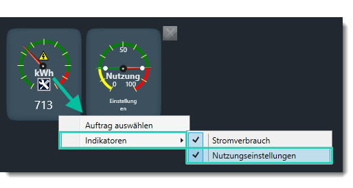

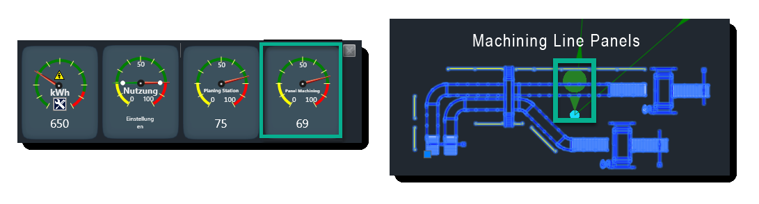

  1. Wählen Sie unter Multifunktionsleiste Factory > Gruppe Materialfluss > Option Transport die Option Maschine aus, um die Maschinennutzungs-Messgeräte zu aktivieren.
  1. Klicken Sie mit der rechten Maustaste auf das Messgerät kWh, und wählen Sie im Kontextmenü die Option Indikatoren > Nutzungseinstellungen aus.
Anmerkung: Die dargestellten Werte können sich je nach Ihrer Auswahl unterscheiden.

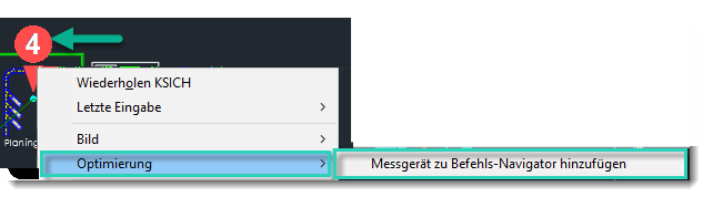

Hinzufügen eines Messgerät zum Befehls-Navigator für spezifische Aufgaben

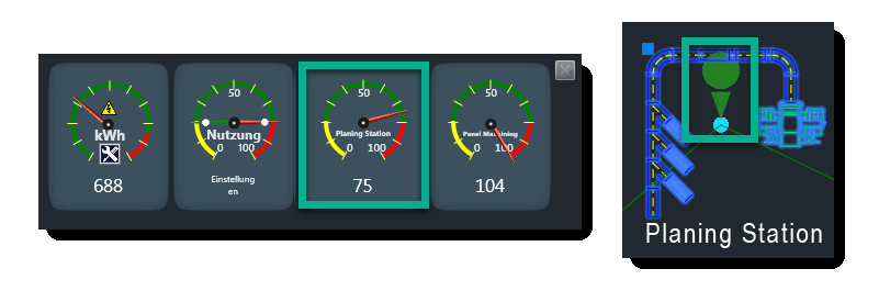

  1. Bewegen Sie den Cursor über der Beschriftung 4 (Planung), bis das Messgerät angezeigt wird.
  2. Klicken Sie mit der rechten Maustaste, und wählen Sie Optimierung > Messgerät zu Befehls-Navigator hinzufügen im Kontextmenü aus.
  1. Wiederholen Sie Schritt 2 für Beschriftung 2 (Fertigungsstraße).

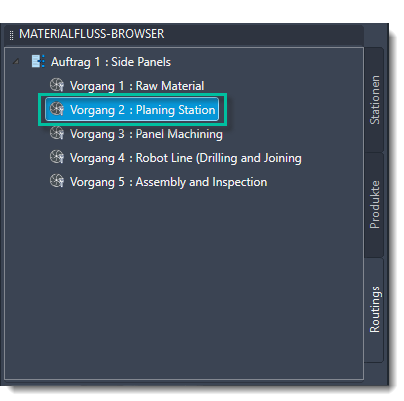

Anpassen der Eigenschaften des Planungsvorgangs

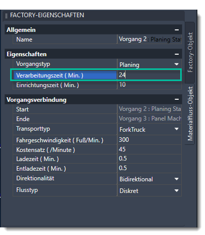

  1. Wählen Sie auf der Registerkarte Materialfluss-Browser > Routings die Option Planung aus.
  1. Wechseln Sie zum Aktualisieren der Verarbeitungszeit für die Planung zu Factory-Eigenschaften > Registerkarte Materialfluss-Objekt > Eigenschaften > Abschnitt Verarbeitungszeit, und geben Sie 24 ein.
  1. Prüfen Sie die Ergebnisse der Änderung. Beachten Sie, dass der Wert für die Verwendung in Prozent abgenommen hat und die Beschriftung für diesen Vorgang von Rot zu Grün wechselte.

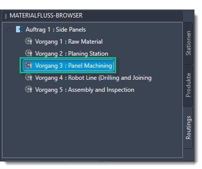

Anpassen der Eigenschaften des Bearbeitungsvorgangs

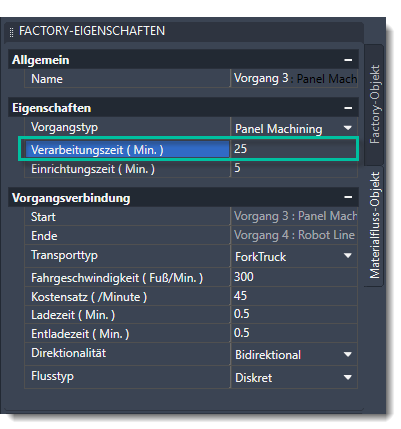

  1. Wählen Sie unter Materialfluss-Browser > Registerkarte Routings die Option Vorgang 3: Panel Machining aus.
  1. Wechseln Sie zum Aktualisieren der Verarbeitungszeit für diese Maschine zu Factory-Eigenschaften > Registerkarte Materialfluss-Objekt > Abschnitt Eigenschaften > Verarbeitungszeit, und geben Sie 25 ein.

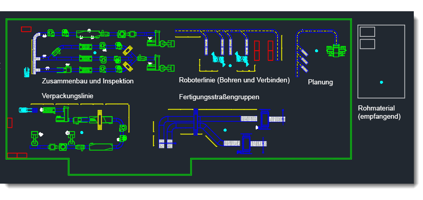

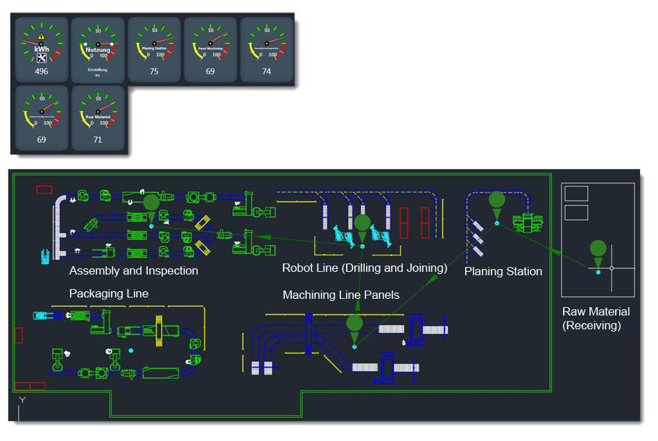

  1. Wiederholen Sie die vorherigen Schritte, fügen Sie Messgeräte für die verbleibenden Vorgänge hinzu, und passen Sie die Verarbeitungszeit akzeptablen Höhen an.
Anmerkung: Diese Abbildung zeigt eine Annäherung an die Endergebnisse. Ihre numerischen Ergebnisse können variieren.
