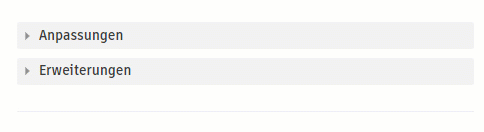

  1. Klicken Sie in Autodesk Account in der Gruppe rechts auf die Pfeile Anpassung und Erweiterungen, um das Menü zu erweitern.
  2. Passen Sie die Einrichtung an. Klicken Sie auf die folgenden Links, um mehr über die einzelnen Optionen zu erfahren.
    Anpassungen
  3. Passen Sie die Einrichtung an. Klicken Sie auf die folgenden Links, um mehr über die einzelnen Optionen zu erfahren.
    Anpassungen
    Erweiterungen
