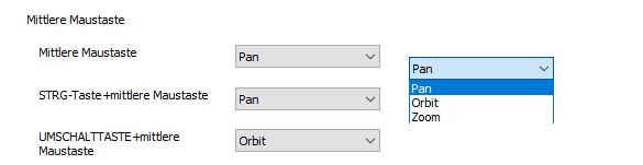

Verbesserungen bei der Navigation
Die Registerkarte Anzeige im Dialogfeld Anwendungsoptionen enthält jetzt Einstellungen, mit denen Sie die mittlere Maustaste den Funktionen zum Zoomen, Schwenken oder Umkreisen zuordnen können.
Eine Inventor® Ideas-Übermittlung
Weitere Informationen finden Sie unter Anwendungsoptionen, Registerkarte Anzeige - Referenz.

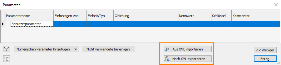

Verbesserung des Dialogfelds Parameter
Die Multifunktionsleistenbefehle unter Registerkarte Verwalten Gruppe Parameter Aus XML importieren und Nach XML exportieren können nun auch über das Dialogfeld Parameter aufgerufen werden.
Weitere Informationen finden Sie unter So arbeiten Sie mit Parametern in Modellen.

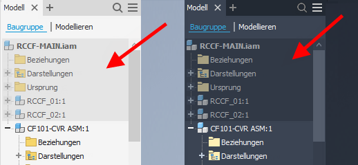

Verbesserung des Browser-Kontrasts
Der Kontrast des Browsers während der Direktbearbeitung wurde verbessert, sodass besser zwischen aktiven und inaktiven Modellen unterschieden werden kann.

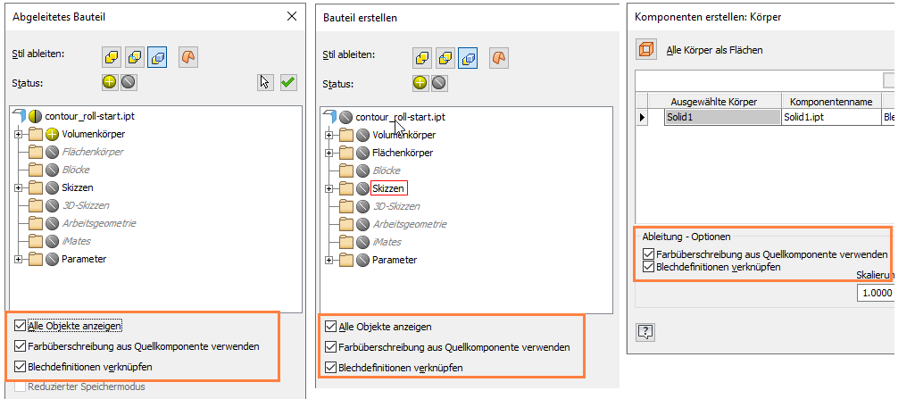

Verbesserungen bei Ableitungs- und zusätzlichen Beibehalten-Einstellungen
Die folgenden Ableitungseinstellungen bleiben jetzt beim Erstellen eines abgeleiteten Bauteils über mehrere Sitzungen hinweg erhalten. Vorgabemäßig sind diese Einstellungen aktiviert. Wenn Sie die Auswahl einer Einstellung aufheben, bleibt die Einstellung so lange deaktiviert, bis Sie sie erneut auswählen.
  • Bauteile
    • Blechdefinitionen verknüpfen
    • Alle Objekte anzeigen
    • Farbüberschreibungen aus Quellkomponente verwenden
    • Speichermodus reduzieren
  • Baugruppe (Registerkarte Optionen)
    • Farbüberschreibungen verwenden
    • Unabhängige Körper erstellen
Weitere Informationen zum Erstellen abgeleiteter Bauteile finden Sie unter So erstellen Sie ein abgeleitetes Bauteil oder eine abgeleitete Baugruppe.

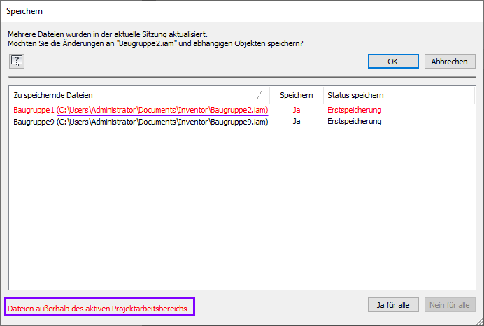

Verbesserungen des Dialogfelds Speichern
Der Speichervorgang wurde verbessert, sodass Sie Dateien, die Sie gerade speichern und die sich nicht im aktiven Projekt befinden, schnell ermitteln können. Dateien, die sich nicht im aktiven Projekt befinden, werden rot angezeigt.
Darüber hinaus wird für Dateien, die nicht auf der Festplatte gespeichert wurden, der Speicherpfad als Suffix angezeigt, um Sie über den Speicherort zu informieren.
Weitere Informationen finden Sie unter Dialogfeld zum Speichern von abhängigen Objekten - Referenz.
