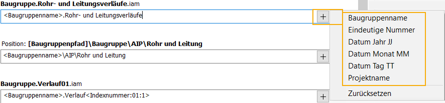

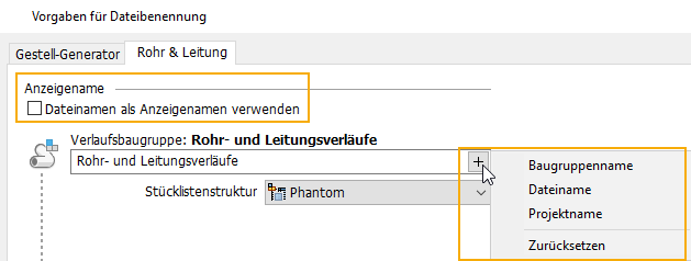

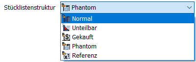

Verbesserungen bei der Dateibenennung
Dem Dialogfeld unter Anwendungsoptionen Registerkarte Datei Vorgaben für Dateibenennung wurden neue Funktionen hinzugefügt, und es wurde aktualisiert, um die Produktivität zu steigern.
Die folgenden Verbesserungen wurden für die Registerkarte Rohr und Leitung vorgenommen:
Weitere Informationen finden Sie unter So passen Sie die Ordnerstruktur für Rohre und Leitungen an.
