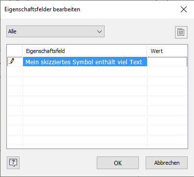

Verbesserung beim Bearbeiten von Eigenschaftsfeldern
Die Felder Eigenschaft und Wert im Dialogfeld Eigenschaftsfelder bearbeiten werden jetzt automatisch auf die längste Textzeichenfolge erweitert, wenn Sie ein Skizzensymbol, ein Schriftfeld oder einen Rahmen mit einer Aufforderungseingabe einfügen.
Weitere Informationen zu angeforderten Eingaben finden Sie unter Bearbeiten von Eigenschaftsfeldern, Aufforderungstexten und Attributen - Referenz.

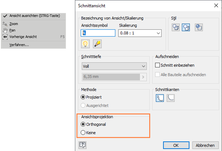

Verbesserung bei der Schnittansichtserstellung
Beim Erstellen einer Schnittansicht wird die Ansicht vorgabemäßig an der übergeordneten Ansicht ausgerichtet. Verwenden Sie das neue Kontextmenü Ansicht ausrichten, um die orthogonale Projektion aus der Erstansicht zu deaktivieren. Sie können auch die neuen Optionen für die Ansichtsprojektion im Dialogfeld Schnittansicht verwenden, um die Erstellung von Schnittansichten zu steuern.
Anmerkung: Wenn Sie beim Erstellen einer Schnittansicht die STRG-Taste gedrückt halten, wird die Ausrichtung an der übergeordneten Ansicht weiterhin unterstützt.
Weitere Informationen zum Erstellen von Schnittansichten finden Sie unter So erstellen und bearbeiten Sie Schnittansichten.

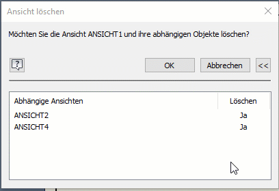

Verbesserung des Dialogfelds Ansicht löschen
Wenn Sie eine Ansicht mit abhängigen Ansichten löschen, werden im Dialogfeld Ansicht löschen jetzt vorgabemäßig die abhängigen Ansichten angezeigt. Dadurch können Sie auf einfache Weise abhängige Ansichten angeben, die beibehalten oder gelöscht werden sollen. Vorgabemäßig ist die Einstellung Löschen für jede abhängige Ansicht auf Ja eingestellt. Um die Einstellung zu ändern, klicken Sie auf den Eintrag Löschen. Zuvor mussten Sie auf die Schaltfläche Erweitern klicken, um diese Informationen anzuzeigen und zu ändern.
Eine Inventor® Ideas-Übermittlung
Weitere Informationen zu Zeichnungsansichten finden Sie unter So arbeiten Sie mit Zeichnungsansichten.

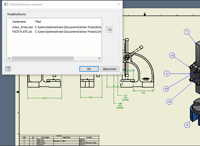

Verbesserung des Dialogfelds Modellreferenz ersetzen
Sie können nun die Größe des Dialogfelds Modellreferenz ersetzen ändern. Durch diese Verbesserung müssen Sie nun keinen horizontalen und vertikalen Bildlauf mehr durchzuführen, um die Informationen anzuzeigen.
Weitere Informationen zu Zeichnungsansichten finden Sie unter So arbeiten Sie mit Zeichnungen.

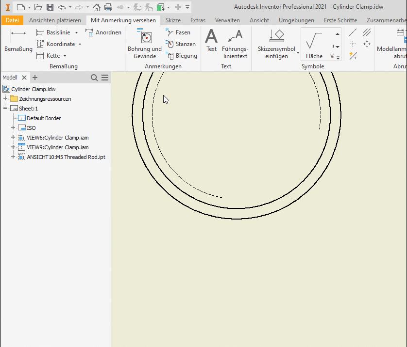

Verbesserung bei Gewindeinfos
Sie können jetzt auf eine Innen- oder Außengewindeinfo doppelklicken, um den Texteditor in einer Zeichnungsdatei zu öffnen.
Anmerkung: Nachdem Sie eine Gewindeinfo erstellt haben, müssen Sie die Datei zunächst speichern, um den Texteditor mit einem Doppelklick zu öffnen.
Beispiel für den Zugriff auf den Texteditor aus einer Info, die auf die externe Fläche eines Zylinders angewendet wurde:
Weitere Informationen finden Sie unter Formatieren von Text - Referenz.

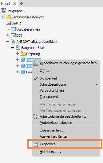

Verbesserung bei den iProperties für die Mehrfachauswahl
Der Befehl iProperties steht nun für die Mehrfachauswahl im Browser zur Verfügung.
Weitere Informationen finden Sie unter So arbeiten Sie mit iProperties in Dateien oder Vorlagen.

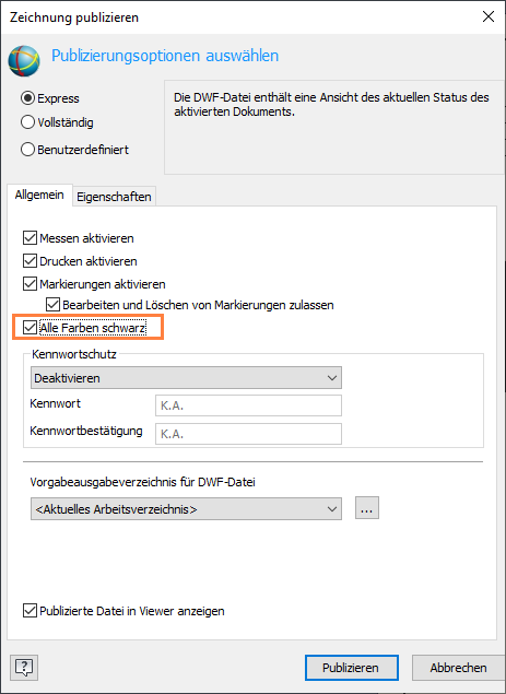

DWF-Export
Sie können jetzt beim Exportieren einer 2D-Zeichnung als DWF-Datei alle Farben auf schwarz einstellen, um Probleme mit bestimmten Farben zu vermeiden.
Weitere Informationen finden Sie unter So publizieren Sie 2D- und 3D-Modelle als DWF und geben diese für Prüfer frei.
