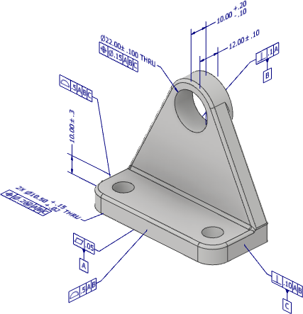

Das JT-Exportformat wurde folgendermaßen verbessert, sodass die Verwendung von Produktfertigungsinformationen (PMI) in nachgelagerten Prozessen unterstützt wird.
Bisher unterstützte das JT-Format den Export von grafischen PMI-Daten. Diese Version bietet Unterstützung für den Export semantischer PMI-Daten.
