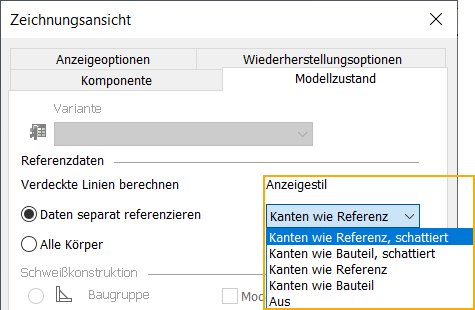

Am Arbeitsablauf Schattierte Ansichten wurden Verbesserungen vorgenommen.
Das Dialogfeld Zeichnungsansicht wurde verbessert, sodass Sie nun schattierte Ansichten der referenzierten Bauteile erstellen können. Der Abschnitt mit den Linienstileinstellungen wurde in Anzeigestil umbenannt und wie folgt aktualisiert:
Die beiden neuen schattierten Optionen sind nur verfügbar, wenn eine Erstansicht, eine projizierte Ansicht oder eine Schnittansicht platziert wird, und enthält Referenzbauteile.
Weitere Informationen zu Zeichnungsansichten finden Sie unter Dialogfeld Zeichnungsansicht - Referenz.
