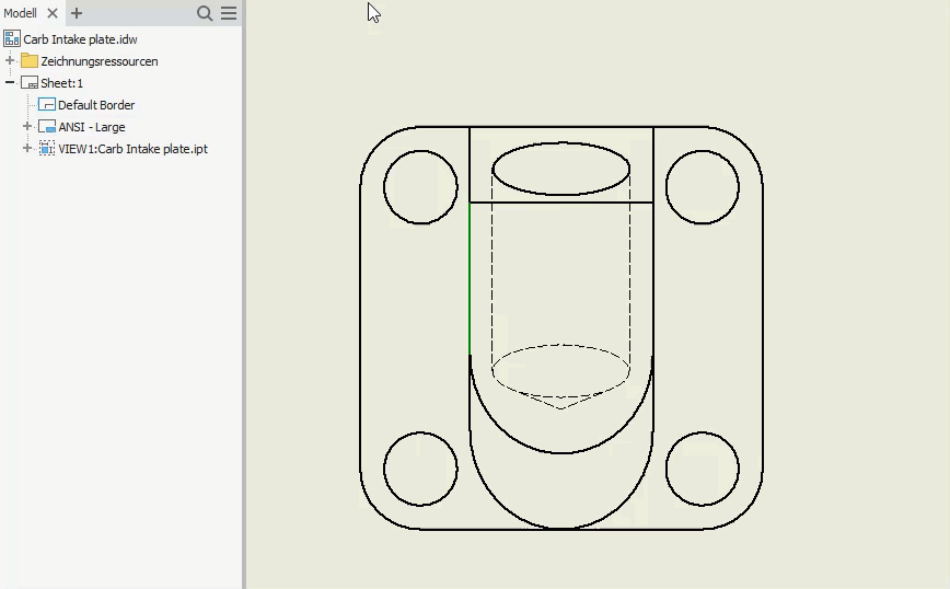

Verbesserung von Aktuellen Status erfassen
Verwenden Sie die neue Kontextmenüoption Aktuellen Status erfassen, um iLogic-Code für die neuen Zeichnungsfunktionen zu generieren. Der Code bietet eine Möglichkeit zum Zugriff auf Linien und Kurven in einer Ansicht anhand der Namen der entsprechenden Modellobjekte. Sie können den Linien und Kurven anschließend Bemaßungen und Anmerkungen zuordnen.
Weitere Informationen finden Sie unter So erfassen Sie den aktuellen Status der Zeichnungskurve.
