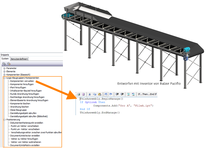

Komponenten und Management-Verhalten
iLogic-Verbesserungen erleichtern die Erstellung von Regelcode zum Hinzufügen, Ändern und Löschen von Komponenten und Abhängigkeiten.

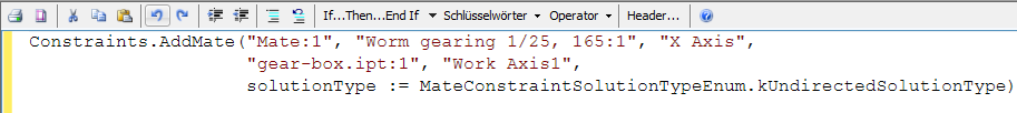

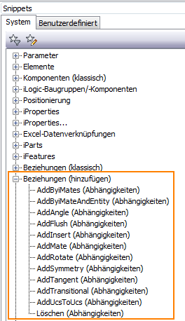

Neue iLogic-Funktionen zum Hinzufügen von Abhängigkeiten für Baugruppen
Mit den neuen iLogic-Funktionen für Beziehungen (Hinzufügen) können Sie eine iLogic-Baugruppe erstellen, deren Exemplare und Abhängigkeiten anhand einer Regel generiert werden.

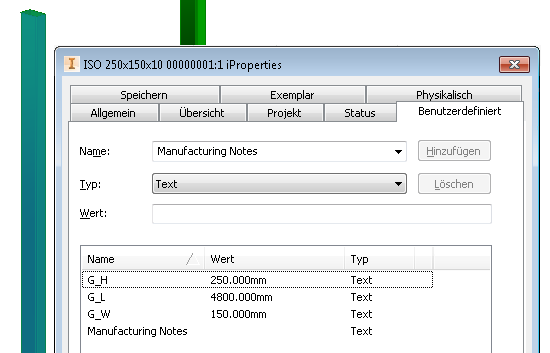

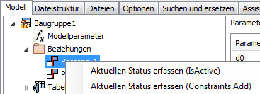

Neue Befehle zum Erfassen des aktuellen Status
Mit dem Befehl Aktuellen Zustand erfassen werden jetzt die Status bei Verwendung folgender Befehle beibehalten: Components.Add, Components Constraints.Add, Constraints.Add und Patterns.Add.

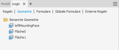

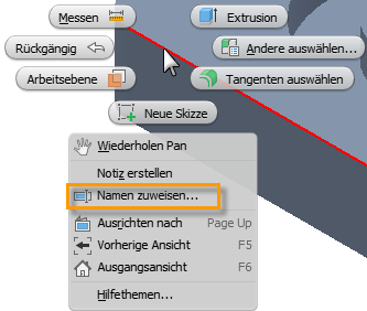

Abhängige Geometrie durch zugewiesene Namen
Sie können jetzt Flächen und Kanten Namen zuweisen und dann eine Regel erstellen, die die Abhängigkeit(en) direkt zu Flächen oder Kanten mit diesen Namen hinzufügt.

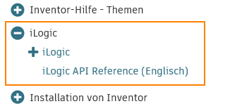

iLogic-Hilfe zu Funktionen
Hilfe für iLogic-Funktionen und Argumente sind jetzt über den Hilfeknoten iLogic-API-Referenz verfügbar. Dieser Hilfeinhalt ist derzeit nur in englischer Sprache verfügbar.

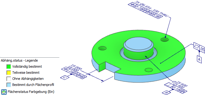

Modellbasierte Definition
Der Toleranzratgeber zeigt jetzt den Abhängigkeitsstatus mithilfe eines Farbcodes an. Klicken Sie im Toleranzratgeber auf Flächenstatus Farbgebung, um die Anzeige von Farben zu aktivieren.

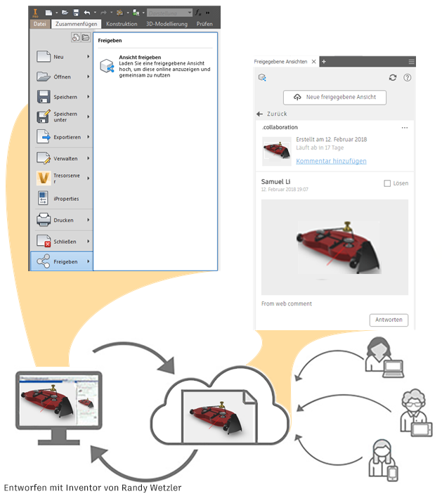

Freigegebene Ansichten
Ein Abonnement-Vorteil
Über freigegebene Ansichten erhalten Konstrukteure, Ingenieure und Visualisierungsexperten schneller Feedback zur laufenden Arbeit. Gleichzeitig werden Prüfzyklen vereinfacht und beschleunigt. Verwenden Sie freigegebene Ansichten, um 2D- oder 3D-Ansichten Ihrer Arbeit online freizugeben und Kommentare direkt im aktuellen Produkt anzuzeigen. Mit freigegebenen Ansichten kann jeder Prüfer über den Autodesk Viewer die Überprüfung und Kommentierung online vornehmen. Sie machen die Installation eines bestimmten Viewers für die Projektbeteiligten überflüssig und bieten leistungsstarke Kommentar- und Markierungswerkzeuge für die Vermittlung von detailliertem Feedback. Da freigegebene Ansichten visuelle Darstellungen sind, laufen sie nach 30 Tagen ab. Ihre systemeigenen Entwürfe und Modelle sind stets geschützt. Dies bietet den Autoren die Möglichkeit, nicht abgeschlossene Arbeit, die zu Feedbackzwecken freigegeben wurde, von formelleren und dauerhaften Arbeitsergebnissen deutlich zu trennen.
Freigegebene Ansichten ermöglichen Benutzern Folgendes:
  • Schnelles Erstellen visueller Online-Darstellungen aus Desktop-Anwendungen.
  • Erstellen einer Verknüpfung, die mit allen Projektbeteiligten gemeinsam genutzt werden kann.
  • Projektbeteiligte können die freigegebene Ansicht anzeigen sowie Kommentare und Markierungen über Autodesk Viewer hinzufügen.
  • Autoren können Kommentare prüfen, in der Erstellungsanwendung erhaltenes Feedback anzeigen und darauf antworten.
Weitere Informationen finden Sie unter Zusammenarbeiten mit Kollegen bei 2D- und 3D-Ansichten über freigegebene Ansichten.

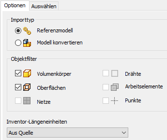

Importieren von Fusion 360-Dateien (.fusiondesign) als AnyCAD-Referenzmodell
Nach der Einrichtung können Sie Fusion 360-Dateien (.fusiondesign) von Ihrem Fusion 360-Laufwerk mit der Option zum Konvertieren oder Erstellen einer AnyCAD-Referenz öffnen bzw. importieren. Durch Importieren einer Fusion 360-Datei (.fusiondesign) als AnyCAD-Referenzmodell wird eine Verknüpfung zu der ausgewählten Datei erstellt, sodass Sie das Modell überwachen und Änderungen aus dem Modell übernehmen können. Mit diesem Arbeitsablauf können Sie Daten aus Inventor in Fusion 360 und Daten aus Fusion 360 in Inventor verwenden, sodass Sie diese Werkzeuge als Teil des Produktkonstruktions- und -fertigungsprozesses flexibler einsetzen können.
Weitere Informationen finden Sie unter So importieren Sie Fusion 360-Dateien als AnyCAD-Referenzmodell.

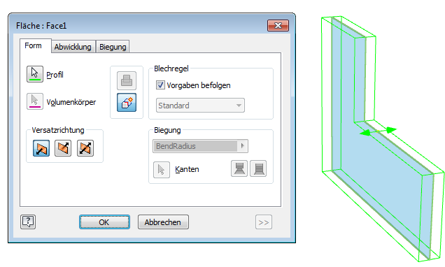

Symmetrische Fläche
Eine Inventor® Ideas-Übermittlung
Viele Benutzer würden gerne das Blechbauteil entlang der Dicke zentrieren. Wir sind auf diesen Wunsch eingegangen, und der Befehl Fläche unterstützt jetzt das Extrudieren aus der Mittelebene zum Erstellen einer symmetrischen Fläche.

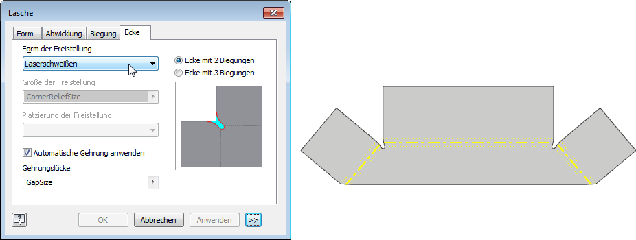

Form der Freistellung beim Laserschweißen
Die Freistellung Lineare Schweißnaht endet an einem Punkt, die Freistellung Lichtbogenschweißnaht endet mit einem geraden Liniensegment. Die neue Freistellung Laserschweißnaht endet mit einem Tangentialbogen und eignet sich besser zum Laserschneiden von Bauteilen.
Weitere Informationen finden Sie unter Verbesserungen bei Blech.

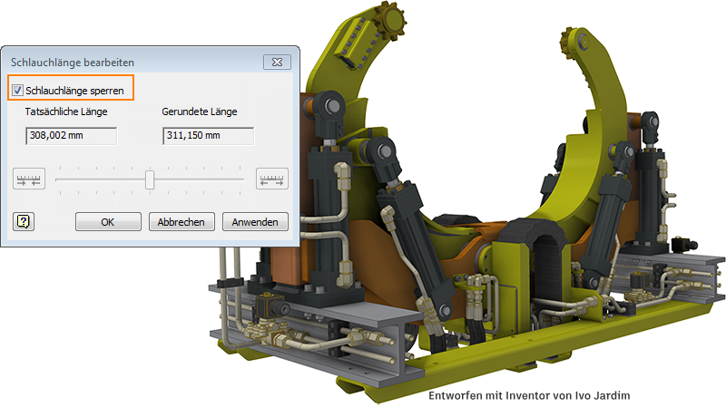

Mit der neuen Option Schlauchlänge sperren können Sie die exakte Summe der Schlauchlänge berechnen. Ist diese Option aktiviert, wird beim Verschieben oder Verändern von Komponenten verhindert, dass die Länge des Schlauchs aufgrund der Adaptivität geändert wird.
Sie können die Schlauchlänge auch sperren, indem Sie eine allgemeine Bemaßung auf der Registerkarte 3D-Skizze Gruppe Abhängigkeiten zu einem flexiblen Schlauch im Grafikfenster hinzufügen.

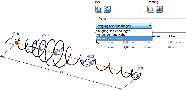

Der Befehl Spiralförmige Kurve wurde verbessert, um das Erstellen einer Spirale mit variabler Steigung zu optimieren.

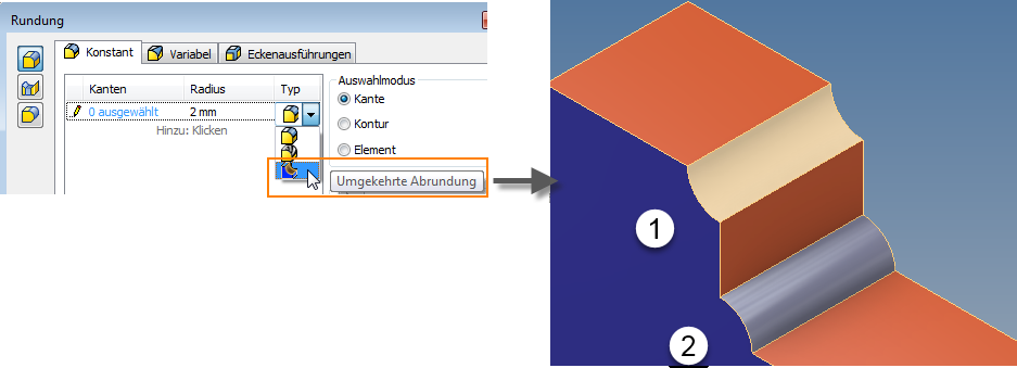

Umgekehrte Abrundung
Diese neue Abrundungsoption ist das Ergebnis Ihres Feedbacks. Sie können eine Abrundung mit 1) konvexen oder 2) konkaven Kanten erstellen.
Weitere Informationen finden Sie unter Allgemeine Verbesserungen in Bauteilen.

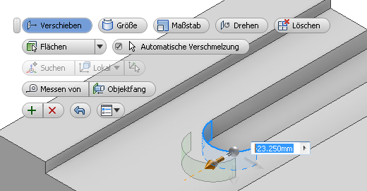

Direktbearbeitung unterstützt automatische Verschmelzung
Bisher konnten Sie über Registerkarte 3D-Modell Gruppe Ändern Direktbearbeitung ein Flächenelement drehen oder an eine andere Position verschieben. Wenn diese Option deaktiviert ist, wird mit der Option Automatische Verschmelzung dieses Verhalten beibehalten, und die Fläche wird an eine neue Position verschoben. Wenn diese Option aktiviert ist, wird die Gesamtlänge eines Flächenelements geändert.
Eine Technologie zur erneuten Verschmelzung, die angrenzende tangentiale Flächen automatisch verschiebt und ggf. neue Verschmelzungen erstellt. Diese Option ist verfügbar, wenn Sie eine Fläche verschieben oder drehen.
Weitere Informationen finden Sie unter Verbesserungen bei der Direktbearbeitung.

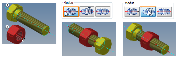

Baugruppenabhängigkeiten
Neue Lösungen für Abhängigkeiten bei zwei Achsen
Im Dialogfeld Abhängigkeit platzieren stehen drei neue Lösungen für Abhängigkeiten bei zwei Achsen zur Verfügung. Bei Auswahl von zwei Achsen können Sie mit den neuen Optionen Entgegengesetzt und Ausgerichtet beim Erstellen einer Flächenabhängigkeit die Achsenrichtung steuern. Dies erleichtert das Positionieren der Achsen.
  • Entgegengesetzt (Vorgabe): Kehrt die Passungsrichtung der ersten ausgewählten Komponente um.
  • Ausgerichtet: Behält die Passungsrichtung der ersten ausgewählten Komponente bei.
  • Nicht ausgerichtet: Erstellt eine nicht ausgerichtete Achsenabhängigkeit auf der nächstliegenden Achse.

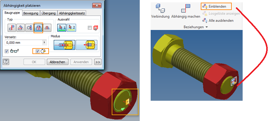

Neue Option zum Sperren der Drehung bei Verwendung der Abhängigkeit Einfügen
Verwenden Sie die neue Option Drehung sperren, um die Rotations-Freiheitsgrade an einer Komponente zu sperren, wenn Sie eine Abhängigkeit Einfügen platzieren. Diese Option verhindert, dass sich das Bauteil dreht.
Wenn Drehung sperren angewendet wird, wird die Abhängigkeit Einfügen im Browser mit einem Gesperrt-Symbol angezeigt.

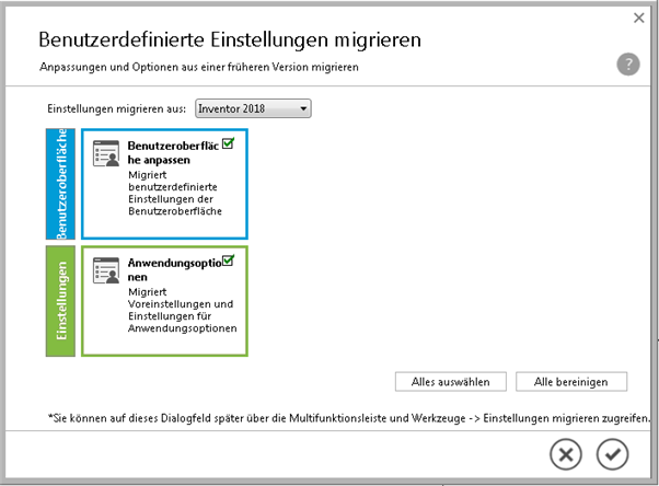

Migrieren von benutzerdefinierten Einstellungen
Verwenden Sie Benutzerdefinierte Einstellungen migrieren, um die bestehenden Anpassungseinstellungen und Einstellungen für Anwendungsoptionen in die neueste Version von Inventor zu übernehmen. Administratoren können die Verwendung dieser Option in Einrichtungen zusätzlich steuern.
Weitere Informationen finden Sie unter Weitere allgemeine Verbesserungen.

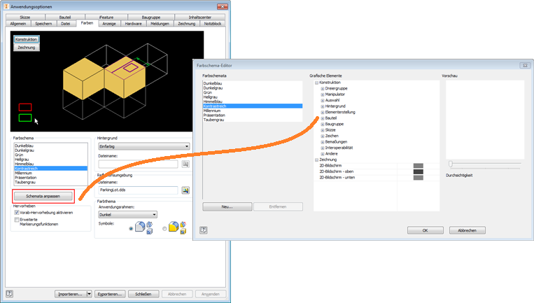

Farbschemata
Der Farbschema-Editor wird als Teil von Inventor 2019 installiert. Sie können darauf über die Anwendungsoptionen > Registerkarte Farbe zugreifen. Anpassungen werden in der XML-Datei Anwendungsoptionen gespeichert.
Weitere Informationen finden Sie unter Verbesserung des Farbschemas.
