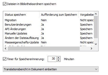

Verbesserungen der Registerkarte Speichern in den Anwendungsoptionen
Verwenden Sie die neuen Steuerelemente auf der Registerkarte Speichern in den Anwendungsoptionen, um das Verhalten festzulegen, wenn Inventor Sie zum Speichern auffordert.

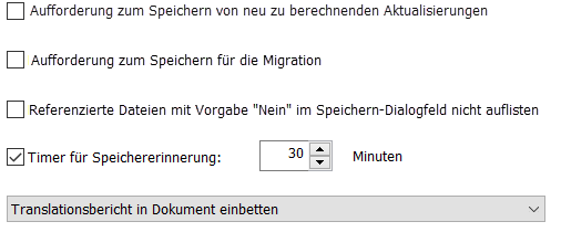

Die Eingabeaufforderungen für Status speichern ersetzen die Optionen Aufforderung zum Speichern von neu zu berechnenden Aktualisierungen, Aufforderung zum Speichern der Migration und Referenzierte Dateien mit Vorgabe "Nein" im Speichern-Dialogfeld nicht auflisten.
Verwenden Sie das neue Kontrollkästchen Dateien in Bibliotheksordnern speichern, um den Vorgabezustand für das Speichern von Dateien in Inhaltscenter-Bibliotheksordnern zu steuern. Wenn diese Option deaktiviert ist, werden Dateien in Bibliothekspfaden nicht im Dialogfeld Speichern angezeigt und nicht gespeichert.
Vor 2021 Vorgabe in 2021
Weitere Informationen finden Sie unter Registerkarte Speichern - Referenz (Anwendungsoptionen).

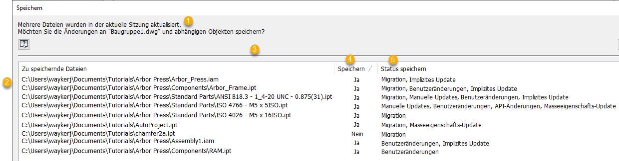

Verbesserungen beim Speichern von abhängigen Objekten
Das Dialogfeld Abhängige Objekte speichern wurde verbessert und stellt nun zusätzliche Informationen zum Dateistatus bereit (Baugruppen in Inventor LT nicht verfügbar).
  1. Die Textzeichenfolge Mehrere Dateien wurden in der aktuelle Sitzung aktualisiert wurde hinzugefügt.
  2. Die Mehrfachauswahl ist jetzt aktiviert.
  3. Änderungen an der Breite einer oder mehrerer Spalten bleiben jetzt zwischen Sitzungen erhalten. Wenn Sie beispielsweise die Breite der Spalte Zu speichernde Dateien erhöhen, wird die angegebene Breite für alle Sitzungen gespeichert, bis Sie eine andere Breite angeben.
  4. Neues interaktives Verhalten:
    • Klicken Sie auf einen Spaltennamen, um die Sortierreihenfolge der Werte umzuschalten.
    • Ändern Sie den Speicherstatus, indem Sie auf diesen klicken (klicken Sie z. B. auf Ja, um den Status in Nein zu ändern). Halten Sie die STRG-Taste gedrückt, um mehr als einen Wert auszuwählen.
  5. Die Spalte Status wurde in Status speichern umbenannt und verbessert, um den Speicherstatus für die folgenden Bedingungen anzuzeigen, wie zuvor beschrieben.
    • Migration
    • Benutzeränderungen
    • API-Änderungen
    • Manuell aktualisieren
    • Ändern der Dateiauflösung
    • Masseeigenschafts-Update
    • Implizites Update
Weitere Informationen finden Sie unter Speichern von abhängigen Objekten - Referenz.
