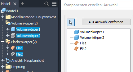

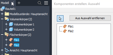

Auswählen von Flächenkörpern beim Erstellen von Komponenten
Bei Verwendung des Befehls Komponenten erstellen ist es jetzt möglich, Flächenkörper auszuwählen. Flächenkörper können im Browser oder im Grafikfenster ausgewählt werden.

Auswählen von nicht sichtbaren Körpern beim Erstellen von Komponenten
Bei Verwendung des Befehls Komponenten erstellen können Sie jetzt auch die unsichtbaren Körper auswählen.

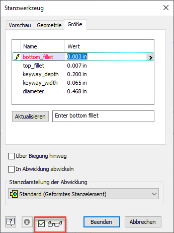

Verbesserungen bei der Vorschau des Stanzwerkzeugs
Sie können jetzt mit dem neuen Vorschau-Steuerelement, das dem Dialogfeld Stanzwerkzeug hinzugefügt wurde, steuern, ob die Vorschau berechnet wird oder nicht. Die Vorschau wird aktualisiert, wenn Sie beispielsweise die Auswahl von Punkten aufheben oder Werte ändern.
Außerdem wurde die Leistung des Stanzwerkzeugs durch eine optimierte Berechnungsmethode erheblich verbessert.
