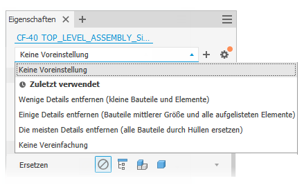

- Verwendet eine Eigenschaftengruppe, um den Arbeitsablauf zu optimieren und das Wechseln zwischen Registerkartenseiten im Dialogfeld zu vermeiden.
- Bietet vier integrierte Voreinstellungen sowie die Möglichkeit, eigene Voreinstellungen zu erstellen. Voreinstellungen weisen den Feldern weitere Werte in der Gruppe Eigenschaften zu. Sie können jeden Wert überschreiben.
