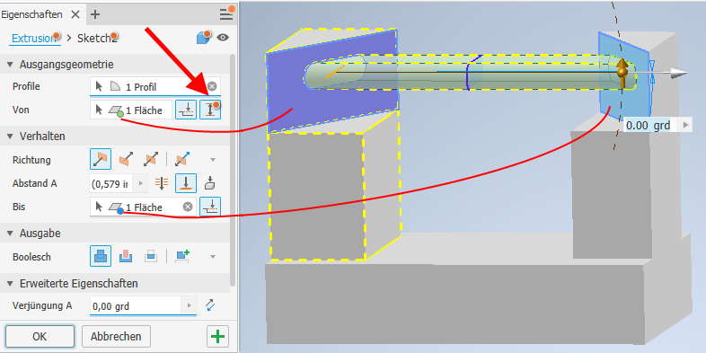

  • Für Befehle der Multifunktionsleiste und Elemente in Eigenschaftengruppen stehen Markierungen für neue Befehle und Elemente zur Verfügung. Die Markierungen helfen Ihnen, neue oder aktualisierte Befehle und Funktionsoptionen schnell zu erkennen. Markierungen werden auch für nicht sofort sichtbare Funktionsoptionen angezeigt. Sie steuern, ob sie nach der ersten Verwendung ausgeblendet werden oder sichtbar bleiben.
    Weitere Informationen über die Markierung neuer Befehle und Elemente finden Sie unter So arbeiten Sie mit Markierungen für neue und aktualisierte Befehle.
  • Die Hervorhebung von Eingabefeldern und Benachrichtigungen in Gruppen wurde verbessert, um eine bessere Übersichtlichkeit zu erhalten.

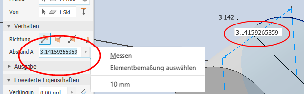

  • Bei der Wertbearbeitung werden die Felder während der Bearbeitung erweitert, um den vollständigen eingegebenen Wert anzuzeigen.

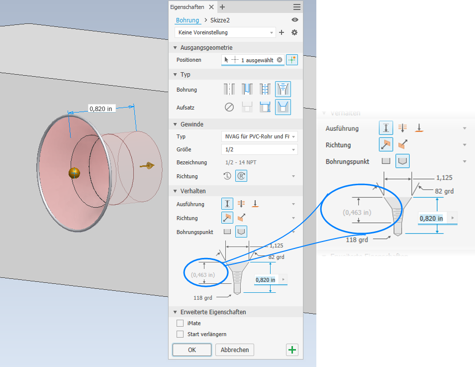

  • Referenzbemaßungen werden ähnlich wie getriebene Bemaßungen angezeigt und grau dargestellt, um sie von normalen Bemaßungen zu unterscheiden.
    Weitere Informationen zu Eigenschaftsgruppen finden Sie unter Eigenschaftsgruppen und So arbeiten Sie mit Voreinstellungen.

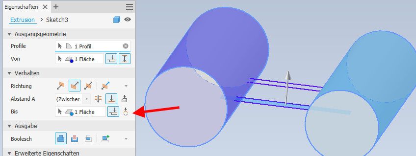

Extrusion - Zwischen
Die Option Zwischen wird zum Befehl Extrusion hinzugefügt. Wenn diese Option aktiviert ist, beschleunigt sie die Erstellung, indem die Von-/Bis-Flächen ausgewählt werden.
Darüber hinaus werden bei Befehlen, bei denen mehrere Flächen ausgewählt werden müssen, wie z. B. der Extrusionsoption Zwischen, für jede Auswahl unterschiedliche Farben angezeigt, wodurch die Unterscheidung der Eingabegeometrie erleichtert wird.
Wenn mehrere Lösungen möglich sind, schalten Sie die Option Alternativer Modus um, um die Optionen zu durchlaufen.
Weitere Informationen finden Sie unter So erstellen Sie extrudierte Elemente.
