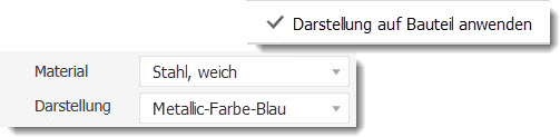

Neue Darstellungseinstellung
Die Option Darstellung auf Bauteil anwenden wurde dem Menü Erweiterte Einstellungen für Einfügen, Ändern, Wiederverwenden und Wiederverwendung ändern hinzugefügt. Aktivieren Sie die neue Option, damit die Gestellbauteile in derselben Farbe wie die Baugruppe angezeigt werden. Bisher wurde bei Gestellbauteilen die Darstellungsfarbe der Baugruppe nicht verwendet.

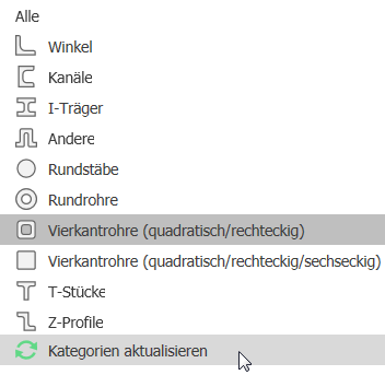

Die Dropdown-Liste Kategorien verfügt über den neuen Befehl Kategorien aktualisieren, wodurch die Liste neu erstellt wird, sodass benutzerdefinierte Bibliothekseinträge für Lese-/Schreibzugriff enthalten sind.

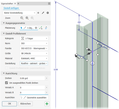

Mit dem Befehl Einfügen wird jetzt eine Vorschau der Variantenform angezeigt, und beim Markieren der Skizziergeometrie wird ein Ursprungszeichen angezeigt. Wenn Sie den Cursor entlang der Platzierungsskizze verschieben, können Sie die Position des Ursprungs und die Profilausrichtung ändern, bevor Sie klicken.
Weitere Informationen finden Sie unter So erstellen Sie Basis-Strukturgestelle.
Weitere Informationen finden Sie unter Ändern von Basisrahmenvarianten.

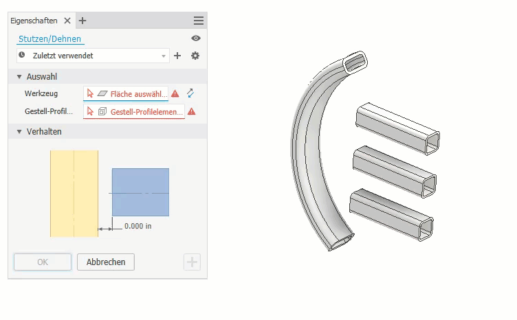

Stutzen und Dehnen für Kurven
Der Befehl Stutzen/Dehnen unterstützt jetzt die Auswahl einer gekrümmten Fläche zur Definition des Werkzeugs.
Anmerkung: Das Ergebnis des Stutzens/Dehnens ist gerade.

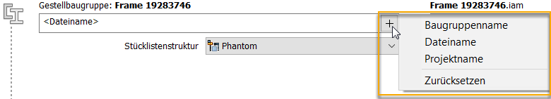

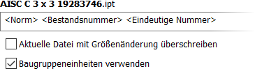

Verbesserungen bei den Vorgaben für Dateibenennung
Dem Dialogfeld unter Anwendungsoptionen Registerkarte Datei Vorgaben für Dateibenennung wurden neue Funktionen hinzugefügt, und es wurde aktualisiert, um die Produktivität zu steigern.
Die folgenden Verbesserungen wurden für die Registerkarte Gestell-Generator vorgenommen:
Weitere Informationen finden Sie unter So passen Sie Gestell-Generator-Dateinamen und die Ordnerstruktur an.
