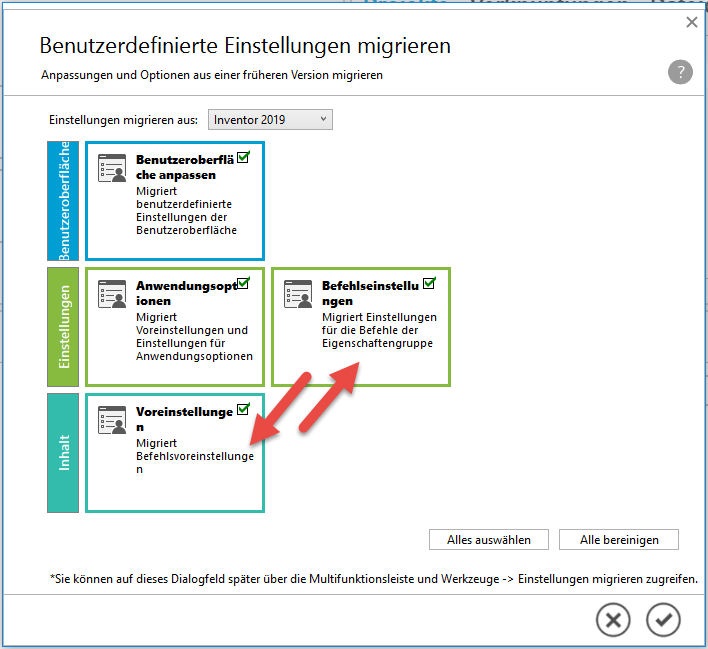

Bei der Installation einer neuen Version von Inventor können Sie bestimmte Einstellungen aus einer früheren Version migrieren. Wählen Sie aus, welche Gruppe von Einstellungen migriert werden soll.
Neue Gruppen mit Befehlseinstellungen können zwischen den Versionen migriert werden.
- Einstellungen: Befehlseinstellungen - Wählen Sie diese Option zum Migrieren der Optionen für erweiterte Einstellungen und der Einstellungen für Keine Voreinstellung und Zuletzt verwendet in der Eigenschaftengruppe für Eigenschaftengruppen-basierte Befehle aus.
- Inhalt:
Voreinstellungen - Wählen Sie diese Option für benutzerdefinierte Voreinstellungen von Bauteilelementen für Eigenschaftengruppen-basierte Befehle aus. Zu den Eigenschaftengruppen-basierten Befehlen zählen Bohrung, Extrusion, Drehung, Sweeping und Gewinde, des Weiteren Gestell-Generator-Befehle wie Endstopfen, Gehrung, Nuten und Verlängern/Kürzen. Befehlsvoreinstellungen für Zeichnungssymbole für Schweißnähte (Seitenansicht), Schweißsymbole, Oberflächenbeschaffenheit und Form- und Lagetoleranzen werden ebenfalls gespeichert.
Weitere Informationen zum Migrieren von benutzerdefinierten Einstellungen finden Sie unter So migrieren Sie Anwendungsoptionen und Anpassungseinstellungen.
