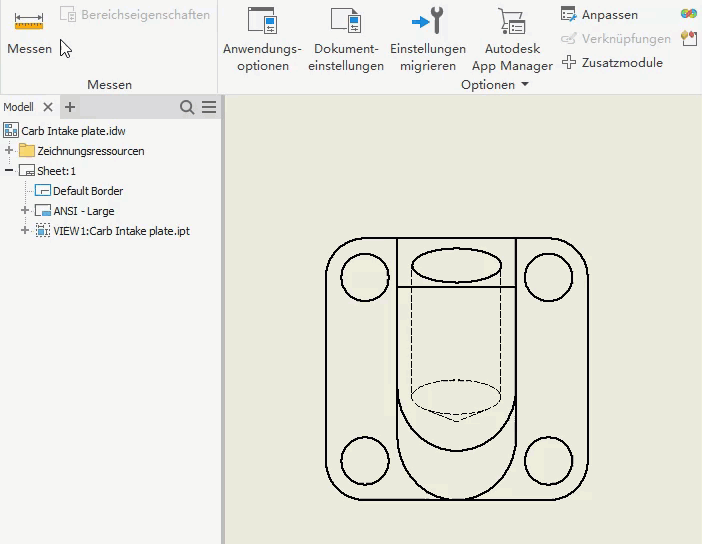

Befehl Messen wird jetzt in Zeichnungsdateien unterstützt
Der Befehl Messen steht jetzt in Zeichnungsdateien zur Verfügung.
Weitere Informationen zum Arbeiten mit dem Befehl Messen finden Sie unter So messen Sie Abstand, Länge, Winkel, Kontur oder Fläche im Modell.
