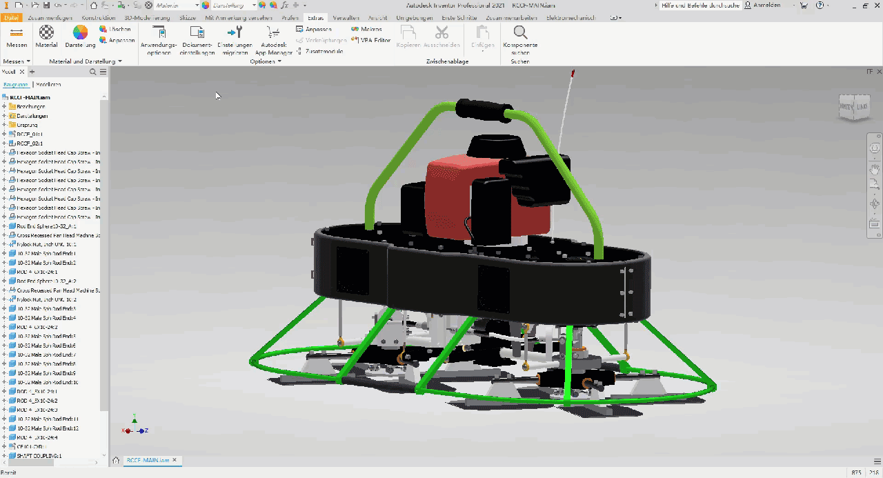

Sehen Sie sich die Vorabversion des dunklen Inventor-Themas an.
Aufgrund Ihres Wunsches nach einem dunklen Inventor-Thema wurde diese Vorabversion des Themas in Inventor 2021 eingeführt.
Möchten Sie es testen? Wechseln Sie in Inventor zu Werkzeuge
Gruppe Anwendungsoptionen Registerkarte
Farben. Klicken Sie im Abschnitt Benutzeroberflächen-Thema auf die Dropdown-Liste, und wählen Sie Dunkel (Vorabversion) aus.
Was ist in der Vorabversion des Themas enthalten?
- Das Dialogfeld der Registerkarte Farben wurde neu angeordnet, da sich die Themenauswahl auf die Farbschemata auswirkt.
- Einfaches Wechseln zwischen dunklen und hellen Themen
- Neues dunkles Farbschema mit ergänzenden Farbwerten
- Das Farbschema Hell hieß bisher Helles Thema.
Weitere Informationen finden Sie unter Details zum dunklen Thema (Vorabversion).
