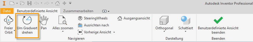

Um Gradwert drehen jetzt in Bauteil- und Baugruppendateien verfügbar
Mit Um Gradwert drehen erhalten Sie jetzt präzise Kamerasteuerelemente in der 3D-Modellumgebung.
Weitere Informationen finden Sie unter So drehen Sie Modellansichten.

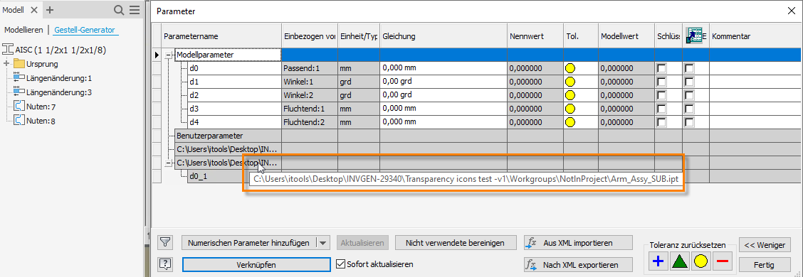

Parameterverbesserung
Die QuickInfo für Benutzerparameter wurde erweitert und zeigt nun den vollständigen Pfad der Quelldatei an, aus der ein Benutzerparameter verknüpft ist.
Eine Inventor® Ideas-Übermittlung
Weitere Informationen zu Parametern finden Sie unter So arbeiten Sie mit Parametern in Modellen.

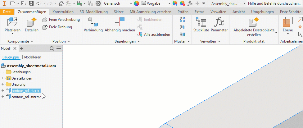

Verbesserung beim Öffnen von Dateien
Über den Browser können Sie nun den Dateispeicherort einer Bauteil-, Baugruppen-, Zeichnungs- und Präsentationsdatei in Windows Explorer öffnen: Klicken Sie im Browser in einer Bauteil-, Baugruppen-, Zeichnungs- oder Präsentationsdatei mit der rechten Maustaste auf die Datei, und wählen Sie Dateispeicherort öffnen aus.
Beispiel:

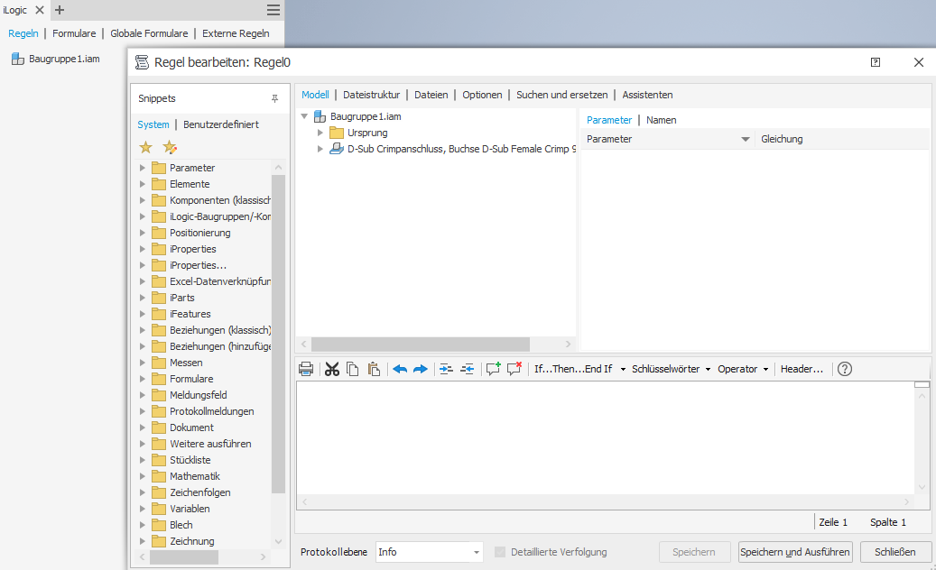

iLogic-Benutzeroberfläche
Die iLogic-Benutzeroberfläche wurde aktualisiert und enthält nun ein moderneres Thema.

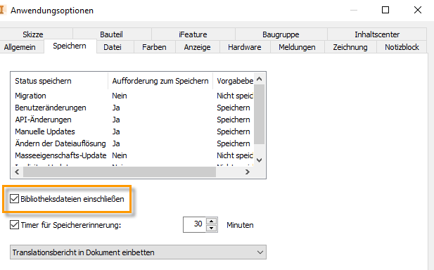

Verbesserungen der Registerkarte Speichern in den Anwendungsoptionen
Zur Verdeutlichung wird das Kontrollkästchen Dateien in Bibliotheksordnern speichern in Bibliotheksdateien einschließen umbenannt. Im Allgemeinen können Sie auf der Registerkarte Speichern die Art der Änderungen steuern, für die Sie zum Speichern aufgefordert werden. Die Einstellung Bibliotheksdateien einschließen ermöglicht es Ihnen, zu steuern, ob Bibliotheksdateien aus der Eingabeaufforderung eingeschlossen werden sollen.
Weitere Informationen finden Sie unter Registerkarte Speichern - Referenz (Anwendungsoptionen).

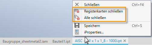

Registerkarten/Dateien schließen - Verbesserungen
Verwenden Sie die neuen Kontextmenü-Optionen Registerkarten schließen und Alle schließen, um alle geöffneten Dokumente schnell zu schließen. Sie können auf die neuen Optionen über das Kontextmenü einer geöffneten Registerkarte zugreifen.
  • Registerkarten schließen: Schließt alle sichtbaren Registerkarten.
  • Alle schließen: Schließt alle sichtbaren Registerkarten und alle Dateien, die über die API geöffnet und ausgeblendet wurden.
